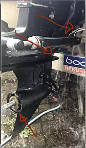

da dies das am besten passende Thema ist, welches ich gefunden habe, stelle ich meine Frage einfach hier im Anschluss.
Ich habe ein Mercuiser 3.0, Alpha One Gen II. und mich dieses Jahr das erste mal selbst am Impellerwechsel versucht (bisher immer in der Fachwerkstatt).
  • Frage: Für was ist das kleine Loch in der Impeller Bodenplatte (und in den Dichtungsmatten)? Soll dort absichtlich Wasser in den Auspuff austreten? Bisher war das kleine Loch immer mit extra Dichtmittel zu. (Die Werkstatt hat zusätzlich zu den Dichtmatten noch Dichtmasse auftragen)
  • Frage: Wo darf am Alpha One überall Kühlmittel austreten? Bei mir kommt das meiste auf Steuerboardseite aus dem Loch am oberen Teil des Alpha One. Ein bisschen kommt aus einem kleinen Loch steuerbordseitig am unteren Teil des Alpha One. Und etwas kommt aus dem Propellerauspuff. Ist das ok?
(Bisher kam aus dem kleinen Loch am unteren Teil des Alpha One nie etwas. Lag das vielleicht am verklebten Loch in der Impeller Grundplatte?
Vielen Dank für eine kurze Rückmeldung,
Niklas
Name:	AlphaOne Kühlmittelaustritt.jpg
Hits:	292
Größe:	64,0 KB
Hits:	62
Größe:	76,9 KB
Geändert von naviculaa (02.06.2020 um 20:58 Uhr)
Alt 02.06.2020, 22:32
Beiträge: 32.431
das kleine Loch dient der Entwässerung und sollte offen sein,
am Transom die beiden 1" großen Löcher sind die Hilfsauspuffe da kommen Abgase und Kühlwasser raus solange das Boot nicht in Fahrt ist, das ist normal
