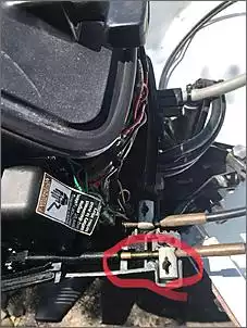

Das Rätsel ist gelöst, werde später hier Fotos posten von dem Hebelarm dessen Arbeitsweg ich verlängern musste, astrein habe nun endlich die maximale Power aus dem Motor rausgeholt!
Knapp 30% mehr vMax im vergleich zu gestern. So froh hab ichs hinter mir!
Edit:
Rot eingekreist sieht man die "Konterhülse" die ich anpassen musste um den Arbeitsweg zu verlängern.
Da diese unter einer Plastikkappe versteckt war, war das für mich lange Zeit eine Blackbox.
Geändert von ahura (29.06.2018 um 19:58 Uhr)

Hier die Grafik:
