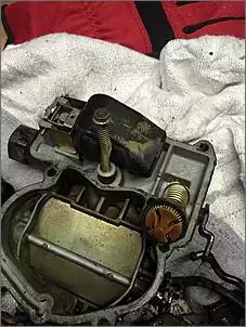

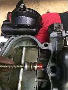

Könnte schon wieder eurer Fachwissen gebrauchen )
Mein Mercruiser v6 4,3 Liter hat auf einmal ein Leistungsproblem und erhöhten Ölverbrauch.
Komme mit mein Bayliner 2255 ( 2 Tonnen ) nur noch auf 34 kmh.
Habe heute Kompressionsdruck gemessen keine auffäligkeit.
Zylinder 1 und 3 = 13,5 bar Zylinder 5= 14,5 Bar
Zylinder 2= 14,5 bar Zylinder 4= 15,5 Zylinder 6= 15,0Bar
Kerzenbild war bei allen gleich (etwas schwarz)
Habe dann mein Vergaser geprüft und habe festgestellt das sich die Drosselklappen (unten)
nicht öffnen.
Habe Testweise den Motor warmlaufen lassen bei erhöhtem stand-gas- (3000 rpm)
Einspritzdüsen haben kontinuierlich Sprit gefördert, aber halt auf die Klappen drauf.
Woran kann das Liegen ??
und woran kann der erhöhte Öl verbrauch auf einmal liegen.
Gehe mal von aus das ich daher keine Leistung bekomme.
Beste grüße Thomas

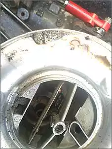

Hallo Thomas,
erst schreibst du Vergaser und dann was von Einspritzdüsen. Was ist es jetzt? Vergasermaschine oder Einspritzer oder TKS oder...?
Für mich sieht das eigentlich nach einem Vergaser aus, nach Bild 2, oben Choke-Klappe, unten Drosselklappen...
Das mit dem kontinuierlich Sprit auf die Drosselklappe spritzen ist mir auch noch nicht klar, was da passiert...
Was ist in deinen Augen erhöhter Ölverbrauch? 1l/h oder 1l/10h ....
oder 100ml/h mehr als früher?
Sind jetzt grad recht viele Unbekannte und aus den Bildern sieht man eigentlich nur, daß die Kerzen schwarz sind...
Grüße, Tobi

@ tobi
Sorry habe nicht viel Ahnung von der Materie.
Ist ein Vergaser.
Die Drosselklappen öffnen nicht aber Sprit kommt.
Verbrauch ist so das ich es nach 30 min fahren am Öl Stab sehen kann.
Gruß Thomas

@...Ist ein Vergaser. Die Drosselklappen öffnen nicht aber Sprit kommt.
Lasse den Vergaser mal inspizieren, möglich wäre ein zu hoher Schwimmerstand, die Drosselklappe öffnet voll, erst bei Vollgas, ....also bei ca. 4800 U/min

Vergaser anschauen ist sicherlich mal ok, um die unkontrollierte Spritzufuhr auszumerzen. Vielleicht ist´s auch nur Dreck an der Schwimmernadel oder der Schwimmer selbst ist defekt, oder er hängt. Dann läuft der Vergaser über und pritschelt auf die Drosselklappe.
eigentlich dürfte das Dingens aber im Standgas dann schlecht bis gar nicht laufen...
@ Harry
Also meine Drosselklappe öffnet nicht erst bei Vollgas, sonder so, wie Thomas es schreibt sofort beim Zug am Gasseil. Was Du meinst, ist wohl die 2. Stufe beim 4BBL , die über den Unterdruck geöffnet wird.
Der 2BBL oder 2 Barrel hat so was nicht...und der Größe nach am Bild zu Urteilen müsste es aber ziemlich sicher ein 2BBl sein.
Was aber immer noch nicht den Ölverbrauch erklärt... Der müsste ja dann zumindest kalt ein bissl blau rauchen, oder? Die Kompression sieht jetzt nicht schlecht aus, jedoch recht unterschiedlich zwischen den Zylindern...
Bei VW waren früher immer 1l/1000km als "normal" angegeben, bei Mercruiser hab ich jetzt auf die Schnelle nix gefunden...
Grüße, Tobi

Thomas:
Das rote Teil auf deinem ersten Bild ist die Anbindung vom Gaszug an die Umlenkung von der Drosselklappe.
Mach mal eine ganz einfache Diagnose: Wenn Du deinen Gashebel ganz nach vorne legst (ohne daß der Motor an ist mit oder ohne Gang ist wurscht) bewegt sich das rote Teil und den Hebel, an dem er festgeschraubt ist?
Wenn ja, sollte die Drosselklappe jetzt ganz auf stehen.
Wenn nein: es fehlt irgendeine Verbindungsstange Gaszug/Umlenkung/Drosselklappe.
Aber das löst den Ölverbrauch immer noch nicht....
Grüße, Tobi

Habt recht gehabt , Klappe öffnet ein wenig und bei Vollgas sind diese ganz auf.
Jetzt muss ich mit der Suche von vorne anfangen :-((
Kein Plan was da jetzt schon wieder Defekt sein kann.
Mir fehlt auf jedenfal Leistung und das nicht zu wenig

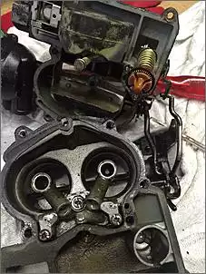

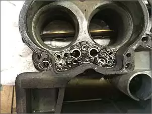

werde den Vergasser gleich mal abbauen und zuhause reinigen.

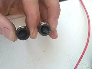

Hits:	268
Größe:	74,6 KB

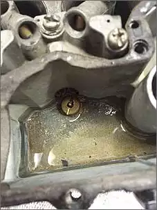

Der kleine Schlauch der oben links am Vergasser dran war, ist verstopft 😒
Wofür dient der Düne Schlauch ?
Dieser geht ja an die Mechanische Kraftstoffpumpe ran.
Geändert von Zeuss (13.09.2016 um 09:54 Uhr)

Wenn die Pumpenmembran die grätsche macht, drückt es den Sprit oben in den Vergaser, damit der nicht ins Boot/Bilge pritschelt....
Grüße, Tobi

So Vergaser teilweise zerlegt und die kleinen Kanäle gereinigt und mit Druckluft geprüft.
Ich kann soweit keine Auffälligkeit finden.
Es waren alle Kanäle frei soweit wie ich es beurteilen kann.
Würde daher den Vergaser als Grund für die fehlende Leistung ausschließen.
Da ja auch meine Verbrauchswerte laut Anzeige (flowtrans) auch stimmen.
Kann natürlich sein das die gemischschraube falsch eingestellt war.
Diese werde ich nach dem Einbau neu einstellen.
Gruß Thomas
Hier noch mal ein paar bilder

was mein ihr wie soll ich bei der Fehlersuche jetzt weiter vorangehen 😑
Werde nachher den Vergaser wieder anbauen.
Gruß Thomas

Du hast doch wohl jetzt nicht den Vergaser ohne neue Dichtungen etc. wieder zusammengebaut und einfach reingetackert, oder?
Da ist die nächste Baustelle gleich wieder offen...
Alleine die Dichtungen vom Airhorn und dem Gehäuse, die ich auf den Bilden sehe sind hinüber...
Grüße, Tobi

@ Tobi
Weiter als auf den Bildern zu sehen habe ich es nicht zerlegt.
Testweise habe ich den Vergaser jetzt so wieder zusammen gebaut da die Dichtungen erst bestellt werden müssen.
Würde aber gerne weiter mit der Fehlersuche machen. Kann auch sein das ich auf 4 Fach Vergasser mit neuer Spinne umbaue.
Dafür müsste ich aber wissen was mein Motor grade hat.
Gruß Thomas
