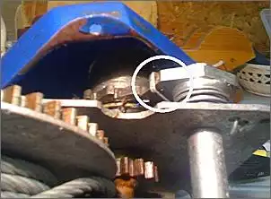

Hallo ,
dies ist das erste mal, dass ich einen Thread hier im Forum erstelle und habe gleich ein Problem mit meiner etwas älteren Nieper Seilwinde.
Kurz gesagt, sie öffnet nicht mehr. Ich habe heute schon ein paar Stunden versucht sie zu Reparieren, aber weiß beim besten willen nicht wie das öffen funktioniert.
Von der Funktion her ist das Schließen wie eine große Ratsche um einen Zahnkranz. Aber was (müsste) geschehen, damit sich das Seil wieder abrollen lässt? Normal die Kurbel "rückwärts" drehen. Da tut sich aber nichts mehr. Sie bleibt einfach hängen.
Anbei ein Bilder der Winde. Vielleicht hat jemand eine Idee für mich wie ich sie wieder gängig bekommen kann ?!?

Moin Michael,
den Sperrhebel (auf den Bild eingekreist), gegen die Feder anheben. Dann sollte die Winde sich abrollen bzw. in Gegenrichtung kurbeln lassen.

Hallo Ralf,
ja schon klar. Aber normal muss man den Sperrhebel nicht manuell zurückheben. Das ging früher einfach mittels zurückkurbeln!
Da muss irgend eine Mechanik in der Narbe der Kurbel sein, die nicht mehr funktioniert.

Könnte es sein, daß das gekennzeichnete Zahnrad eine Schleiffunktion hat, aber anoxidiert ist?

Das könnte natürlich sein. Wie bekommt man sowas wieder los? Mit roher Gewalt hatte es nicht geklappt.
(Auch nicht mit dem Fuß draufsteigen!)
Caramba hatte ich schon probiert und die Winde fast schon darin gebadet ...

Hallo Michael,
ich glaube das Du die Kurbel runter drehen kannst, die Schraube in der Kurbel fehlt ja schon.
Da sollte sich ein recht grobes Gewinde drunter finden. Auf diesen sollte die Kurbel leicht laufen, das gammelt schon mal fest.
Versuche also die Trommel einfach mal zu blockieren und die Kurbel unterdrehen.

Hallo Thomas,
danke für den Tipp die Kurbel abzudrehen.
Die schraube habe ich schon selbst entfernt, aber bin nicht auf die Idee Gekommen das man die Kurbel abdrehen muss. Hatte ohne Erfolg versucht sie abzuhebeln...

Die Kurbel geht einfach nicht ab ... ich denke es wird ne neue Winde fällig.
Wie ist das eigentlich mit "billigeren" Winden die keine Heben / Halten / Senken funktion haben? Wie wird da vorgegangen? Wird da einfach der Sperrhebel immer geöffnet?
Grüße,

Hallo Michael,
der Hebel sollte sich aber losdrehen lassen. Geb mal einige leichte Schläge auf dem Hebel, so das er sich vom Gewinde runterdreht. Sollte in Richtung abrollen sein.
Wie gesagt das Gewinde ist nicht so fein. Der Sperrhebel hat damit nichts zu tun.

ich war heute mal in einer Werkstatt für Auto-Anhänger und Landmaschienen etc... Das Teil ist hinüber.
Habe mir eine neue Bestellt ...

Gestern stand ich vor dem gleichen Problem. Zur Zeit habe ich zwar eine elektrische montiert, ist jedoch noch nicht ganz in der Praxis getestet.
Die manuelle (Typ 950) eines Harbeck Trailers ging auch nicht auf.
Der Zahnradkranz wo der Sperrhebel eingreift ist von zwei Scheiben
(so eine Art Kupplung) versehen. Wenn die Kurbel rechts herum gedreht wird werden diese Scheiben angepresst das Zahnrad wird fest und das Seil kann nicht abrollen. Wenn die Kurbel hingegen nach links gedreht wird , entfernt sie sich und die Kupplungsscheiben werden locker und das Arretierzahnrad rutscht durch. Die Kurbel ist auf einer Schnecke aufgeschraubt. Mit gutem Schraubenlösemittel aus Fachwerkstätten und unter Hammerschlägen habe ich es aufbekommen. Nun gefettet und wieder zusammengebaut. "schnurrt" wieder

Ob das mit dem fetten so seine Richtigkeit hat?
Nicht, daß die Winde bei Belastung durchrutscht.

Hallo summer,
auf die Scheiben gehört kein Fett, nur auf die Schnecke
