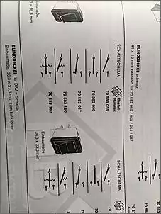

Hits:	163
Größe:	50,8 KB
www.albert-line.de
Alt 26.06.2018, 08:01
Benutzerbild von Laika's Kapitän
Laika's Kapitän Laika's Kapitän ist offline
Registriert seit: 02.08.2015
Ort: Gera., LP Töplitz
Beiträge: 783
Boot: Westbas 29 Offshore
Rufzeichen oder MMSI: DF 9610
1.154 Danke in 502 Beiträgen
Sorry, jetzt müsst ihr den Kopf verdrehen
Die Schalter gibt es mit oder ohne Rastfunktion.
Ich habe derzeit nur den Euro-Part Katalog zur Hand.Bin mir aber sicher, dass ihr bei Hella oder Herth+Buss welche finden könnt.
Gruß Ralf
