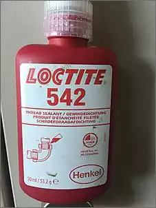

Hits:	298
Größe:	50,4 KB
Das verwende ich,wenn es mit Sicherheit dicht sein soll.
Ein bis 2 Tropfen auf das Gewinde geben und verschrauben.
Gruß Ralf

Danke für Eure Antworten. Werde jetzt mal nach dem Locteit schauen.
Gruß Wolle
