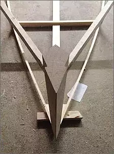

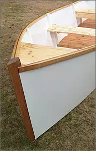

Moin allerseits!
Nachdem nun wahrscheinlich die letzten Anpassungsarbeiten an meinem Boot und Anhänger langsam abgeschlossen sein könnten, beschäftigt mich aber immer noch eine Aufgabe:
Wie setze ich das mit der Bugöse am elegantesten um?
Denn irgendwie muss ich den Kübel ja wieder auf den Trailer kriegen.
Und dafür gibt´s momentan nur eine improvisierte Lösung.
Ich dachte, vielleicht fällt ja einem vom euch irgendwas solides dazu ein.
Das Hauptproblem ist eigentlich, dass der Vorsteven so scharf ist.
Eine "normale" Bugöse von der Stange mit einer rechteckigen Grundplatte und vier Bohrungen funktioniert nicht.
Ich habe schon übers Durchbohren nachgedacht etc...
Aber keine meiner Ideen hat mir bisher besonders gefallen.
Schaut euch bitte mal die Bilder an und schreibt mir, was euch dazu einfallen würde.
Dankschön schon mal!
VG
Felix
P.S. der Steven ist aus massiver Eiche

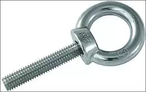

mir fiel auch das seitliche Durchbohren ein (wenn das genug Stabilität hätte), vielleicht noch mit 2 Ösen, damit das Loch schön gesäumt ist.
Oder eine Ringschraube, die Du von innen konterst, sowas in der Art:
Hits:	189
Größe:	16,5 KB
Dann hast Du nicht die quadratische Platte, auch wenn Du an der Stelle den Stefan natürlich etwas abplatten müsstest.

Wie wäre es mit einer V-förmigen VA-Platte und dran geschweißter Öse? Die kannst du dann seitlich am Steven verschrauben. Innen hast du ja auch keine gerade Fläche zum kontern.

Seitlich durchbohren (12-14 mm), Lochränder rund fräsen, versiegeln, 12er Seil durch und vorn zu einem Ring spleißen.
Im Spleiß kannst du auch noch ein Auge einarbeiten, welches dann als Hakenöse dient.
Sieht schick aus, die Arbeit ist aber nicht jedermanns Sache!

ich würde einen Gurt um das Boot legen und es damit hoch ziehen. Hinten etwas anbringen damit der beim ziehen Gurt oben bleibt.
Den Bug anbohren und mit einer hässlichen Öse verunstalten würde ich nicht.

Ich hab eine Klampe auf dem Vordeck. Damit ziehe ich auch das Boot auf den Trailer.

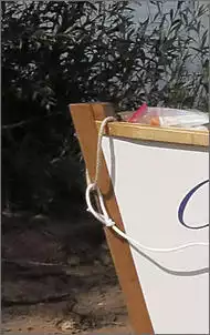

Wow Männer! Hätte nicht erwartet, dass bei einem so banalen Thema in so kurzer Zeit so viele Antworten kommen. Vielen Dank erstmal dafür!!!
Das mit der Ringschraube, oder wie das Ding genannt wird hatte ich mir auch schon überlegt. Ist aber wirklich schwierig das Dingens von hinten zu kontern. Die seitlich angebrachten Beschläge und vorn eine Öse angeschweißt könnte evtl. Probleme mit der Verschraubung geben. Irgendwo werden sich die Schrauben treffen, fürchte ich.
Über ein Loch im 90-Grad-Winkel durch den Steven würde ich mich nicht so wahnsinnig freuen, ist aber vielleicht sogar noch das "einfachste".
Das mit dem Gurt von hinten nach vorne führen und dann eine Öse zu befestigen klingt abenteuerlich, könnte aber funktionieren. Vielleicht kann man das gleich mit so einem feschen Kokosseil-Gedöhns kombinieren. Tauwieling!!! Habs grad gugeln müssen...
Würde ja vielleicht sogar ganz gut zu meiner oll aussehenden Sperrholzschüssel passen.
Ich kann mir aber eigentlich irgendwie gar nicht vorstellen, dass es Bugösen ausschließlich mit gerader Grundplatte gibt. Hab ich das einzige Boot mit spitzen Steven das auf einen Hänger gezogen werden muss?
Danke auf jeden Fall noch mal für eure Ideen!

das mit dem dekorativen Seil ist mir auch eben eingefallen,....mit schönen Messingbefestigungen und einem ebensolchen Ring ganz vorn, könnte das wirklich gut aussehen und muss nicht immer abgenommen werden.
Erfüllt dann sogar noch eine Aufgabe wenn man mal über Bord geht oder den Kahn festhalten/festmachen muss.

so eine Ringschraube muss man nicht unbedingt kontern. Mit etwas Übermaß ein Loch in den Steven - nicht durch! - bohren und mit angedicktem Epoxi einsetzen. Wenn du eine kleine "Konsole" aus Holz im Durchmesser der Ösenbasis baust und eine Polierte Edelstahlvariante wählst wird das schick.
Gruß Florian

Kleines Loch (!) und Softschäkel aus Dynema durch. Die sind dünn, das Loch also klein und die halten mehrere Tonnen aus. Bei Nichtgebrauch könntest du den raus nehmen und man würde kaum was sehen.

Also ich glaube, dass mir das mir das mit dem komplett umlaufenden Tau und das mit dem Softschäkel am besten zusagen wird. Ich denke noch ein bisschen darauf rum und versuche mir zu merken, dass ich eventuelle Löcher nur oberhalb der Wasserlinie bohren darf.
Beim nächsten Boot wird dieses Thema auf jeden Fall schon am Anfang mit bedacht!

Es dürfte auch die hohen, weißen Seiten optisch ein wenig auflockern und das Boot klassischer wirken lassen....

Ich würde die Kielspitze so belassen und wie oben schon beschrieben ein Loch von re --> li. Da ein Edelstahlrohr oder Messing Rohr rein was Rechts und Links einen Kragen hat - damit Bewegung auf Zug nicht am Holz scheuert. Also ein zweiteiliges Rohr sollte das wohl sein. Nichts weiter und nur bei Bedarf ein Seil durch damit die Optik erhalten bleibt...
Matthias
Alt 01.06.2018, 17:53
zunke zunke ist offline
Registriert seit: 01.09.2013
Beiträge: 417
531 Danke in 233 Beiträgen
Mein Vorschlag:
Eine schöne Klampe aus 15 mm Eichenholz mit einem Mittelsteg min. in Stevenbreite. Platziert quer hinter dem Steven mit etwas Abstand. Ich weiß jetzt nicht, ob Du von unten an das Brett rankommst zum kontern der Schrauben. Es gibt aber im Dübelregal garantiert eine Lösung, mit der man das blind bewerkstelligen kann. Damit das Ganze noch stabiler wird, kann man zusätzlich neben den Schrauben aus 4 mm Dübelstange, Holzstifte einkleben als Verdrehsicherung. Im Bedarfsfall Schlinge rum und gut isses.
Mit 8 mm Holzdübeln die quer durch Stifte gesichert und eingeharzt sind, dürfte das sogar schraubenlos zu machen sein.
Gerhard
