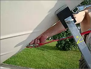

guten morgen,
ich möchte bei meinem boot eine neue bugöse montieren, jetzt ist die frage sollte der gurt eher waagrecht wie auf bild 1
oder schräg wie auf bild 2 laufen
variante 2 wäre günstiger da ich so auch einen gelcoat schaden abdecken kann.
was meint ihr ?
danke im voraus

Ich würde die Öse so Waagerecht zum Gurt wie möglich machen, weil Du das Boot damit auf die Auflage ziehst.
Wenn Du sie schräg ziehst könnte Sie auf dem Buggummi noch nach vorne rutschen, da du das Boot "anhebst".
Meine Meinung, lieber Waagerecht oder ein bisschen nach "unten".

einfach mal so eine neue Bugöse?
Das Material hinter der vorhandenen Bugöse ist verstärkt und dafür ausgelegt das man das Boot daran ziehen kann.
Hast du das bei der neuen Bugöse berücksichtigt?
An der Bugöse wirken hohe Zugkräfte:
Wird der Winkel spitzer, steigt die Scheerkraft.
Am gesündesten fürs Material ist, wenn du die vorhandene Bugöse weiter benutzt. Diese sitzt weiter oben und entsprechend des Winkels des Gurtes, von dem die Kraft auf das Material wirkt scheint der günstigste zu sein (stumpferer Winkel -> nahe 90°).
Warum soll denn eine neue Bugöse montiert werden?

Ich würde die Position der Bugstütze umbauen und die Öse lassen. Bei mir läuft der Gurt durch die 2 Streben der Bugstütze und das ist auch nicht optimal weil es scheuern kann.
Daher baue ich mir eine andere Befestigung für die Bugstütze auf dem Windenstand.

hallo, eine neue zugöse brauch ich weil der gurt bei der vorhandenen öse
über den kielgummi läuft und es beim slippen so nicht richtig funktioniert, bei einer neuen kann ich den gurt zwischen die streben des windenstands führen.
ich will die schrauben innen im boot mit einem massiven edelstahlblech unterlegen.
beim transport wird das boot mittels spanngurt an der vorhandenen öse nach schräg hinten und unten verspannt
gruß peter

Wenn man nur mal dir Kräfte betrachtet ist waagerecht besser. Weil so der Gurt weniger belastet wird, bzw weniger Kraft beim Kurbeln benötigt wird

Wenn die Bugöse bombenfest sitzt dürfte ihr das eigentlich egal sein, wie stark sie auf Scherung belastet wird.
Vielleicht hilft Dir das hier beim Einbau der neuen Öse: http://www.boote-forum.de/showthread...light=bug%F6se
Gruß Torben
genau so hab ichs jetzt auch vor
noch kurz die momentane stützlast messen.... dementsprechend boot noch ein paar cm vor.... windenstand neu einstellen..... stelle für die neue bugöse festlegen damit der gurt waagrecht läuft..... löcher bohren... blech biegen laminieren...
der tag ist glaub ich ausgefüllt ...
dafür geh ich nächste wochenende an den bodensee zum ausgiebig testen
ein ganz dickes danke an alle tip geber

Ein Austausch des Stevengummis gegen eine Stevenrolle aus Polyurethan würde das Problemchen auch lösen.
Gruß Harry

stimmt aber mittlerweile ist die neue bugöse montiert von innen mit ca 3 cm einlaminierten hartholz und darauf einer aluplatte fixiert
gruß peter
