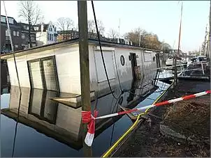

sowas gilt es zu vermeiden:
Hits:	509
Größe:	100,3 KB
https://www.marktplaats.nl/a/dienste...reviousPage=lr
