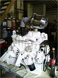

Hallo Stefan, ich habe auch eine Waterland aber noch mit original Ford Motor.
Bin gerade dabei eine Zweikreiskühlung einzubauen.
Hat dein Golfmotor eine Zweikreiskühlung, wenn ja wie wurde dies realisiert.
Bernd

Ist das da oben drauf eine Drosselung auf 15PS wegen Führerscheinfrei?

ja hat eine Zweikreiskühlung. Impellerpunpe sitzt auf der Kurbelwelle.
Wärmetauscher verbaut und alles in nassen Aufpuff... Vieles Eigenbau

Sieht doch gut aus, also bitte
