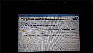

Ich bin zur Systemwiederherstellung im abgesicherten Modus gekommen, kann aber das angezeigte Laufwerk C nicht bestätigen und weiter gehen.
Status "Sie müssen für dieses Laufwerk den Computerschutz aktiviern"
Hits:	102
Größe:	53,8 KB

Warum kann ich Laufwerk C nicht auswählen zur Systemwiederherstellung?
Wie kann ich den Computerschutz aktivieren, wie es da verlangt wird?

Da du den „Computerschutz“ nicht aktiv hast, wird auch eine Wiederherstellung nicht klappen. Es gibt zwar Recoverytools, aber meist kostenpflichtig. Ich wuerde die Platte ausbauen bevor irgendwas anderes zu Datenverlust fuehrt, an einen anderen PC haengen und erst mal eine 1:1 Kopie erstellen und schauen ob die lesbar ist.
Falls ja Platte wieder einbauen und eine neue Installation machen, die RegNr. sollte auf einem Aufkleber auf der Rueckseite stehen. Ein PC in der Naehe mit Internetanschluss sowie ein USB Stick helfen bei der Treiberinstallation.
