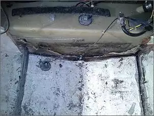

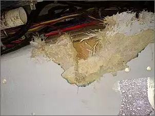

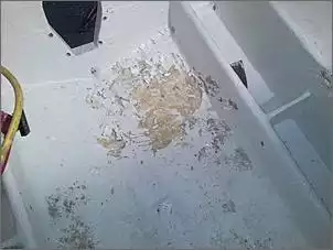

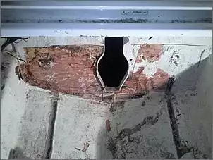

da ich eher der Leser bin und weniger der Schreiber bin ich aber jetzt an einem
Punkt wo ich einen kompetenten Rat brauche.
Hits:	367
Größe:	93,5 KB
Hits:	347
Größe:	76,3 KB
Hits:	411
Größe:	84,3 KB

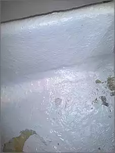

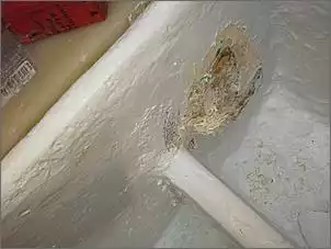

Vor ca. 3 Wochen habe ich meine Maxum nach der notwendigen Reparatur
( siehe Bilder ) abgeholt. Soweit sah alles gut aus ( mann war ja beim Fachmann )
2 Tage später krabbelte ich voller Tatendrang in den Motorraum um die
mich betreffenden Restarbeiten in Angriff zu nehmen - und was sehen
meine Augen - das Gelcoat löst sich großflächig ab und das Laminat
darunter ist auch nach klebrig ( oder wieder klebrig )

Also Fotos gemacht und dahin geschickt, worauf am Montag auch gleich ein
Anruf kam das dies selbstverständlich behoben und repariert wird.
Also wieder angekuppelt und dort abgeliefert,
Heute wollte ich das Boot wieder abholen - es war ja als fertig gemeldet-
Genau das gleiche Bild.
Ich habs dann zur weiteren Verwendung gleich da gelassen.
Deshalb meine Frage : Was läuft da schief

Sieht aus als wenn da extreme Feuchtigkeit im Rumpf ist

Ich glaube eher, das es zu kalt ist.

Ich sehe das auch so ....es war viel zu Kalt das Material nicht gleichmäßig durchgewärmt..sondern die zu bearbeitende Fläche mit den Fön versucht zu erwärmen....dat geit nicht...

Ich hatte das gleiche Problem, wie ich das aufgetragen hatte.
Der Rumpf war einfach zu kalt.
Hatte das später noch mal gemacht, als es wärmer war. Dann
war es ok.

Vielen dank für die bisherigen Antworten - zu kalt? Von was für einer Temperatur sprechen wir da? Die letzte Woche waren es zwischen 8° und 14°
min. tagsüber. Außerdem wurde das ja in einer Halle ausgeführt so das die
Nachttemperaturen ja auch nicht unbedingt soo eine Rolle spielen. Eine andere Variante wäre das beim ersten Mal die Temperaturen nicht gepasst haben und dann das Material danach nicht komplett entfernt wurde und beim letzten Mal einfach " drüber gekleistert" wurde - wäre das möglich?
Grüße Jürgen

Hallo Jürgen. Über die Ursachen dieser Misere kann man aus der Ferne ja erst mal nur spekulieren. Fest steht nur, das Zeug muss komplett ab und neu aufgebaut werden. Das würde ich mir schön fotografisch dokumentieren lassen wollen, bevor ich die Rechnung begleiche.
Übrigens: die Bohrung für die Transom-Platte (rechts unten auf dem Foto) hat auch nicht gerade viel Fleisch übrig gelassen
Cheers, Ingo

Hallo Ingo,
das mit der Rechnung bezahlen ist durch. Bevor ich das Boot das erste mal am Haken hatte war die Rechnung schon bezahlt - kann ich ja irgendwie auch verstehen. Fremder Kunde....... u.s.w.
Am Montag soll ich Bescheid bekommen wie Stand der Dinge ist. Eventuell werde ich dann noch mal hinfahren zum schauen
( sind ja bloß 100km - One Way)
Aber das sehe ich auch so das der Großteil wieder runter muss - Bei der Spiegelplatte werde ich eine Probebohrung machen lassen oder selbst machen
um zu sehen wie es damit ausschaut.

Ich sehe da kein Gelcout sondern Farbe.(mag aber auch täuschen)
Könnte mir vorstellen die Farbe aufgetragen wurde bevor das Harz trocken war, dann wird das natürlich nichts.
Bei der großen Stelle ohne Farbe ,sehe ich im Laminat viele weisse Stellen was auf wenig Harz bzw schlecht durchtränkte Matte hinweisst.
Wie gesagt, Bilder sind nicht die besten,mag auch täuschen.

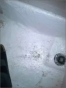

habe gestern die Fertigmeldung bekommen.
Nun bin ich ja mal gespannt wie ein Flitzebogen.
Werde morgen die Sache in Augenschein nehmen.
@shearline - gutes Auge Ingo, aber die Amis......
Auf dem Bild siehst Du die Platte von außen -
diese Löcher waren vorgegeben.

am Mittwoch habe ich mein Boot wieder von der Werkstatt geholt.
Habe mir noch erklären lassen was gemacht wurde und wie..... na ja-
ich glaube gar nichts mehr - zumindest nicht DER Werkstatt.
Eine Kontrolle von mir hat nur Oberflächlich stattgefunden, da mir klar war
das der Laden mich nicht mehr sieht.
Heute dann mit den Reinigungsarbeiten begonnen und dabei eine kleine
weiche Stelle entdeckt...........
Hits:	204
Größe:	57,2 KB
ID:	790763Klicken Sie auf die Grafik für eine größere Ansicht
Hits:	193
Größe:	71,1 KB
am Laminat gezogen - untendrunter war noch alles klebrig.
Das Laminat selbst ist weich wie ein Stoffetzen.
Ich würde sagen da wurde über den alten Murks drübergekleistert.
Fazit also: dreimal hatte die Werkstatt die Möglickeit
alles ins Reine zu bringen...... Meine Geduld ist am Ende.
Ich habe die Werkstatt mit den Bildern bereits informiert,
gleichzeitig schon einen Gutachter kontaktiert.

also viel eindeutiger kann ein veritabler Pfusch nun wirklich nicht mehr ausfallen. Der ganze Laminataufbau scheint ja völlig zu versagen, so dass man mittlerweile auch die strukturelle Integrität von Transom und Stringern in Frage stellen muss.

Ja Leute, bitte nichts durcheinander bringen.
Die Bilder von Andi sind seine eigenen und die Arbeit sieht sauber aus.
Den würde ich glatt engagieren
wenn a: nicht so weit weg und b:er Zeit hätte.
Ich werde euch auf dem laufenden halten wenn sich was neues ergibt.
Grüße Jürgen

Entschuldigung wenn da was falsch rübergekommen ist,
ich habe die Beiträge 18 + 19 meiner zweiten Bilderserie
zugeordnet und habe auf KEINEN Fall die Arbeit von
Andi damit gemeint.
Grüße Jürgen
