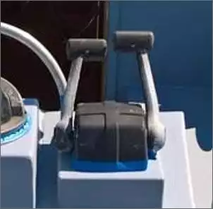

Ich habe eine Einhebelschaltung für meinen Motor.
Diesem fehlt der Knopf um im Leerlauf Gasgeben zu können.
(quasi auskuppeln zu können)
Bei dem Motor handelt es sich um einen Yanmar 4JH3-TE
Ist so etwas nach zurüsten ?
Muss da etwas an der Elektronik verändert werden
Danke für eure Hilfe

Hi wäre wohl besser von der Seite ........
allerdings sind unten wo sonst der Druckknopf ist nur eine Gummiabdeckung und darunter die Schraube zur Befestigung...

Du hast recht. Besser wäre von der Seite.
Läst sich einer von den beiden Hebeln rein drücken oder rausziehen?

Du schreibst Einhebelschaltung.
Auf dem Foto sehe ich 2 Hebel?

Es sollte sich feststellen lassen, ob ein Hebel für Gas und der andere Hebel für die Gänge ist.

nein sorry für die falsche meldung, es sind tatsächlich zwei Maschinen.
also auch zwei hebel
ich dachte nur je maschine ein hebel deshalb.
aber beide habe die selbe funktion bzw einschränkung beim leerlauf

Also je Motor ein Hebel für Gas und Getriebe. Nahaufnahmen wären hilfreich.

die Hebel werden vermutlich zur Seite rausgezogen für den Leerlauf..

er schreibt hja das in der mitte kein Knopf ist zum eindrpücken... dann bleibt nur noch hEbel rausziehen oder reindrücken...

Ich würde auch rausziehen vermuten.

ja und das genau meinte ich auch... was willst du mit einer Detailaufnahme was du auf dem Bild nicht erkennst.
das ist eine ganz normale Doppelanlage... für zwie Motoren
wenn es ein Motor wäre und die Schaltung und das Gas getrennt wäre, dann wäre gar nicht die Frage aufgekommen wie man da Standgas gibt...
Also ist es eine Doppelanlage für zwei motoren jeder Hebel schaltet einen Motor und gibt gleichzeitig gas..
Um das Standgas zu geben kenn ich bisher drei möglichkeiten wenn es keinen seperaten Standgasgriff gibt
entweder:
einen Knopf in der Drehachse
den Hebel Axial Rausziehen
den Hebel Aial reindrücken.
