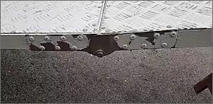

Hits:	189
Größe:	68,0 KB
ID:	784725 Klicken Sie auf die Grafik für eine größere Ansicht
Hits:	216
Größe:	54,9 KB
Hits:	206
Größe:	86,5 KB
ID:	784729 Klicken Sie auf die Grafik für eine größere Ansicht
Hits:	226
Größe:	90,1 KB
Hits:	198
Größe:	37,9 KB
ID:	784733 Klicken Sie auf die Grafik für eine größere Ansicht
Hits:	206
Größe:	84,7 KB
Hits:	197
Größe:	72,0 KB
LG. Hans

@ Immermutig,
interessantes Teil - was wiegt das Teil ?
fG

Zitat von Fridolin12 Beitrag anzeigen
@ Immermutig,
fG
Ich habe die nie gewogen aber schätze 10 kg
zusammengeklappt ist sie 1 Meter lang
die Farbe muss neu ansonst ist die okay.
LG. Hans

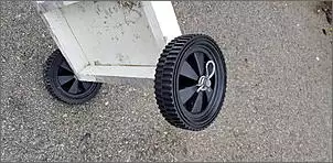

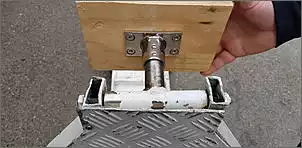

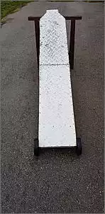

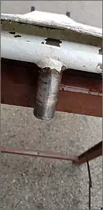

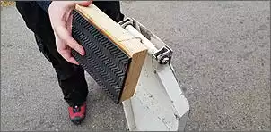

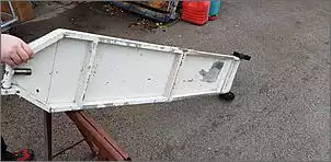

Hallo Leute, hab mir eine Gangway selbst gebaut, kann über Bug oder Heck angelegt werden, und ist zudem auch als Leiter verwendbar.
Material:
Aluleiter und Aluauffahrrampe, VA-Rohr für Zapfenaufnahme am Anker verschraubt. 2 Räder, fertig
