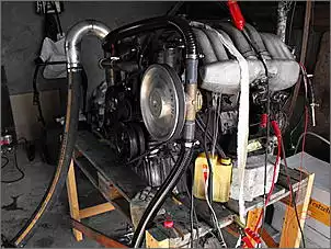

nach über 2 Jahren Stillstand habe ich heute
das "Eisenschwein" in Betrieb genommen.
Letzte Woche habe ich den Motor schonmal kurz gestartet,
aber mangels Kühlung gleich wieder abgestellt.
Jetzt ist die Kühlung fertig und funzt

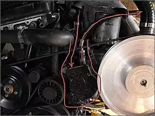

und die andere Seite
Hits:	452
Größe:	55,6 KB

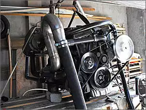

schnurrt wie ein Kätzchen, bin echt begeistert
nur der Stophebel - zum abstellen des Motors -
wird angesteuert über die Unterdruckpumpe,
funktioniert nicht richtig.
Wenn ich an dem Schlauch sauge, zieht der Hebel nach unten
und der Motor geht aus.
Die Unterdruckpumpe, wo nichts weiteres angeschlossen ist,
schafft das nicht
FRAGE: kann ich die Pumpe irgendwie überprüfen?

die brauchst Du wohl im Boot nicht, ist im original für Bremsverstärker und Stellmotoren. Schmeiss raus und mach einen Magnetmotor von einer Zentralverriegelung dran.

wo geht denn der schwarze Unterdruckschlauch von der Vakuumpumpe hin? Der geht beim PKW in den Bremskraftverstärker. Wenn der irgendwo offen liegt, dann schafft die Pumpe es nicht genug Unterdruck zu erzeugen. Der zweite Punkt ist, dass der Unterdruck beim abschalten am Zündschloss durchgeschaltet wird. Wie hast du das bei dir geregelt?
