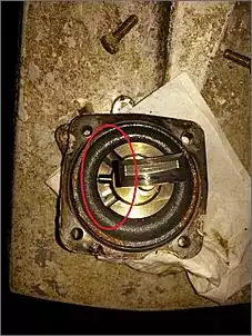

Nachdem ich bei den Antrieben die Dichtungen des Schaltmechanismus am oberen Getriebteil erneuert habe, wollte ich die Einstellung gemäß Werkstatthandbuch vornehmen. Es sollte die Schraube ohne Distanzscheibe eingeschraubt werden, worauf sich die Propellerwelle beim Drehen "einfrißt". Nun sollte Scheibe nach Scheibe untergelegt werden, bis die Welle sich frei drehen lässt. Bei meinen Antrieben jedoch lässt sich die Welle auch ohne jede Distanzscheibe frei drehen. Mit einer längeren Schraube konnte ich feststellen, dass die Welle sich bei minimal tieferem Eindrehen als es mit der Originalschraube möglich ist, festfrißt. Da die Distanzscheiben nur 0,3 mm stark sind, scheint die Einstellung sehr genau vorgenommen werden zu müssen, was aber in meinem Fall so nicht möglich ist. Vor der Demontage waren jeweils 4 Scheiben untergelegt.
Die Gleitschuhe zeigten natürlich Gebrauchsspuren, doch hatte ich nicht den Eindruck sie wechseln zu müssen. War das vielleicht ein Fehler?
Was bedeutet es , dass sich die Welle nicht festfrisst? Was meint ihr, einfach mit einer Scheibe montieren (schalten geht gut), oder ist ein weiterer "Eingriff" zu empfehlen.
Ich bin dankbar für jede Anregeung
Beste Grüße, Jörg

Relativ einfach, entweder Gleitschuh oder Kupplungskonus verschlissen oder beides.
wenns nicht allzuviel fehlt kannst auch ne etwas längere Einstellschraube anfertigen und dann mit Scheiben einstellen.

Ich tippe darauf, dass du die Einstell-Prozedur nicht ganz durchschaut hast.
Kenn ich, ging mir nämlich auch so.
Folgendes:
Beim Drehen des Mechanismus rückt der Gleitschuh ein, drückt den Schaltkonus hoch (oder runter) und rückt dann aber wieder aus.
Verantwortlich für das Ein- und Ausrücken ist dieser Stift:
Hits:	149
Größe:	164,3 KB
Du musst darauf achten, dass der Gleitschuh EINGERÜCKT ist beim Einstellen.
Der darf dann den Konus nicht blockieren.
Also den Schaltmechanismus stellen auf eine Mittelstellung zwischen neutral und einem Gang.
Ich wette, dass die Schraube dann plötzlich doch reicht. Und dass sogar Scheiben nötig sind.
