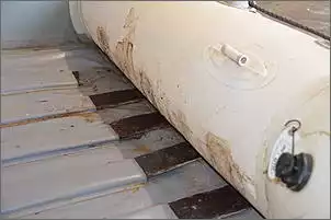

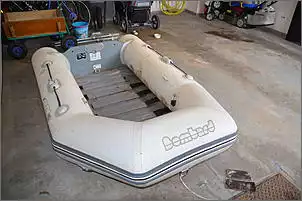

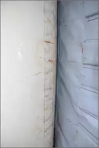

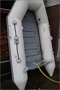

Mit seinen gigantischen Abmessungen ( 2,50 m lang und 1,40 m breit ) sollte es meinen Bierbauch und einen kleinen 2-Takt-Jockel tragen können
Heute habe ich es dann mal aufgepumpt und die "Gebrauchspuren" seines Vorbesitzers, eines passionierten Anglers gesehen
Schlamm und Blut wie in einem schlechten Horrorfilm

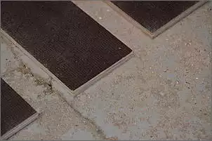

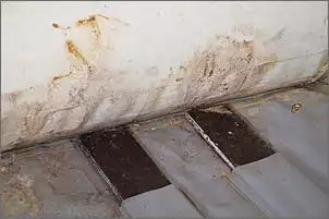

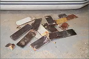

Die Latten des RollUp-Bodens ließen sich auch im aufgepumpten Zustand gut demontieren,
da sich sich in hochwertigen Rindenmulch verwandelt haben

In der Garage die Gummigurke mit Schwamm, warmen Wasser und Allzweckreiniger erstmal grob einweichen,
und dann auf dem Hof bei Graupelschauern mit dem Schlauch abspülen
Hits:	161
Größe:	70,4 KB
ID:	782550 Klicken Sie auf die Grafik für eine größere Ansicht
Hits:	166
Größe:	47,3 KB
Da das Boot wohl nass wie es war eingepackt und gelagert wurde, hatte das Holz die Gelegenheit seine Farbe
in aller Ruhe auf die ehemals weißen Schläuche zu übertragen

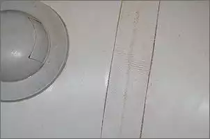

Nach der ersten groben Vorwäsche bleiben natürlich die hartnäckigen Dreckrückstände im Gewebe und an den Beschlägen...

Erster zaghafter Versuch mit Kunststoffreiniger

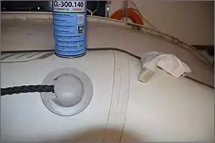

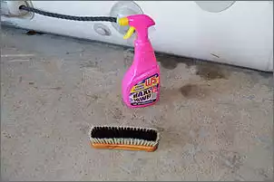

Einsprühen, mit einer Bürste ordentlich einreiben, ein Bier trinken, nach 10 Minuten abwischen und gut
Hits:	170
Größe:	57,9 KB
ID:	782565 Klicken Sie auf die Grafik für eine größere Ansicht
Hits:	156
Größe:	29,5 KB
ID:	782566 Klicken Sie auf die Grafik für eine größere Ansicht
Hits:	165
Größe:	33,3 KB
Also so ganz sind die Flecken noch nicht weg
Ich versuche jetzt folgendes:
Einsprühen, mit einer Bürste ordentlich einreiben, drei Bier trinken, nach 30 Minuten abwischen und gucken
Gruß, Jörg

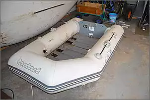

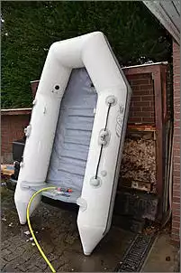

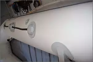

Für heute hatte ich einen Kranwagen bestellt damit wir den Rumpf unter die Garagendecke hängen konnten
Hits:	157
Größe:	52,2 KB
ID:	782658 Klicken Sie auf die Grafik für eine größere Ansicht
Hits:	176
Größe:	72,1 KB
Jetzt kann ich auch endlich das "Unterwasserschiff" sauber machen...
Übrigens dienen die eingeschraubten Rundösen nicht nur der Aufnahme unter der Decke,
sondern können auch Problemlos als Zugösen für zwei Wasserskiläufer genutzt werden

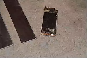

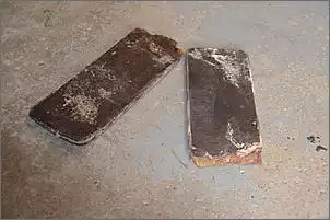

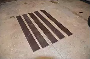

Ach ja, ein paar Latten für den Boden habe ich auch geschnitten.
MDF war leider aus, daher musste ich Siebdruckplatte nehmen
Morgen wird gefräst und geschliffen, damit sie die Form der alten Latten annehmen.

Warum wieder Latten? Hätte gleich einen dreiteiligen durchgehenden Boden gebaut.
Alt 20.01.2018, 14:29
Benutzerbild von Mücke
Mücke Mücke ist offline
Registriert seit: 11.07.2010
Ort: Herford
Beiträge: 2.885
25.497 Danke in 6.562 Beiträgen
Ich möchte ihn ja wieder aufrollen können, da er so genau ins Staufach vom Wohnwagen passt.
Gruß, Jörg
