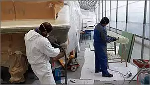

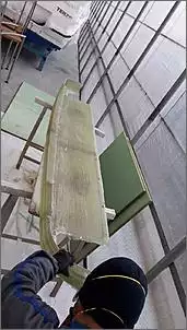

Ich lasse gerade bei meiner Sea Ray 290 die badeplattform erweitern
Anbei mal die ersten Bilder dazu wie der Stempel gemacht wird
Lg

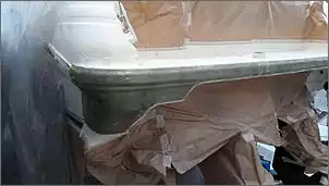

Weitere Fotos

Wo lässt du es machen?
Was soll sie kosten?
Kommt am Ende ein Belag drauf?

Hi
Gemacht wird es in lignano / Italien von der Firma Centro nautico Lignano
Kostenpunkt ist bei 4.000€
Die badeplattform wird um ca 50 cm verlängert
Belag kommt keiner drauf aber ein Halterung fürs Schlauchboot von der Firma arimar
Die Badeleiter wird Backbord seitlich zum ausziehen sein mit 4 Stufen
Lg
Mario

50cm ist ja schon ordentlich, das gibt reichlich mehr Bewegungsfreiheit
Verändert das die Fahreigenschaften des Bootes?
Und wie wird der zusätzliche Teil zum Rumpf hin abgestützt?
Sehr interessant anzusehen, danke für das hier Onlinestellen.
Alt 14.12.2017, 08:28
Benutzerbild von Mariotirol
Mariotirol Mariotirol ist offline
Registriert seit: 26.07.2017
Beiträge: 177
Boot: Sea Ray 290 Sundancer
210 Danke in 65 Beiträgen
Hi
Abgestützt wird die Plattform durch 3 x niro streben
Laut Werft ist dasfewicjt zu vernachlässigen da dies nicht schwerer als gesamt 150 kg sein soll inkl Tender und kleinem aussenborder
Ich glaub denen das mal und sonst hab ich ja die trimklappen
Lg

Was mich noch interessieren würde wie die den Rumpf beim Abformen "geschützt" haben.
Auf den Fotos sieht das so aus als wenn das "nur" abgeklebt wäre.

Den Rumpf ordentlich mit Trennwachs bestreichen und polieren.
