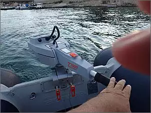

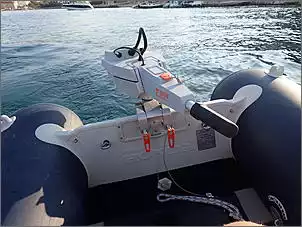

Alt 07.12.2017, 00:29
Benutzerbild von immermutig
Registriert seit: 11.10.2009
Ort: ÖSTERREICH
Beiträge: 2.142
Boot: Bayliner 300; Honwave
ich hab den ausreichend getestet und keinen Ausfall gehabt
geladen wird an Bord mit dem normalen Ladegerät angeschlossen am Wandler
über Solar gespeist.
Kein Gestank von Benzin super leicht und absolut sauber beim verstauen
Sicher rennen gewinnst damit keine aber so schnell wie mein Suzuki 2.5 ist der allemal.
Hits:	139
Größe:	109,0 KB
ID:	778453 Klicken Sie auf die Grafik für eine größere Ansicht
Hits:	157
Größe:	90,2 KB
LG. Hans
