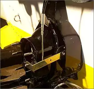

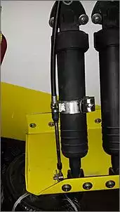

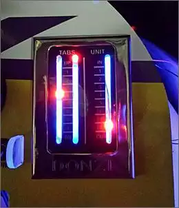

Jo, hat er
Und das war das Vorbild:
So etwas gibt es fertig zu kaufen.
Als Anregung zum Selbstbau http://www.livorsi.com/pdf/MI.pdf
Die Geber an den Zylindern:
Hits:	307
Größe:	64,3 KB
Der Geber vom Z.
Hits:	206
Größe:	89,4 KB
Die Anzeige, verbunden mit den Gebern über Teleflex Schaltzügen.
Hits:	185
Größe:	53,9 KB
