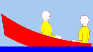

Einer nach dem Motto:
Hits:	216
Größe:	32,0 KB
oder so:
Hits: 1013
Größe:  6,7 KB
oder so:
Hits:	134
Größe:	3,8 KB
Bei meinem Unicat mit 3 m und 6 PS 2-Takt AB (ca. 20 kg) muss ich das Gewicht schon verteilen, obwohl das Boot so bei ca. 80 kg liegt.
