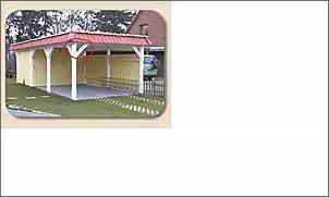

vielleicht kann mir das einer erklären oder hat so etwas ähnliches gebaut (siehe Bild).
Ich muss wissen welche Dimension und Bezeichnung die Stahlträger haben müssen, damit ich mein 3to Boot vorne kurz anheben kann um den Trailer rauszuziehen?
Daten:
- Es würde ein 2to Flaschenzug drankommen.
- Breite = 4,0m
- Höhe 3,0m
Gruß Peter

Als Stützen reicht ein HEA 100, also ein Doppel-T-Träger mit 10cm Breite in leichter Ausführung. Die wiegen übrigens zusammen mit Kopf- und Fussplatte ca. 110kg.
Als Träger reicht ein HEB 160, der wiegt knapp 180 kg.
Wichtig ist nur, dass dieses Portal gegen seitliches Wegkippen gesichert wird.
An den oberen Ecken noch Diagonale Stützen einplanen.
Also ich dachte mir, dass ich die H-Stützen eh an die Balken des Carports befestige...imho---müsste das reichen.

Da (laut Skizze) der Carport auch keine Diagonale Verstrebung hat, würde das nix ändern.
Wenn du pech hast klappt das Ding gemeinsam zusammen!
So etwa....

Die Versteifung der beiden Ecken würde die freie Länge und somit die Durchbiegung des Trägers vermindern, somit kann dann ein etwas schwächerer Träger ausgewählt werden
