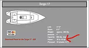

An das genannte Tango Skiff kann man aber keine 30 PS dranhängen, oder?

Welche hat er denn genannt
An das SUP und Kajakt kommen glaube ich kein Motor dran aber an der Tango Skiff 17 schon:

Der 17er Tango Skiff ist nett, aber wenn man in einem YT-Video genau anschaut, das 14er Tango Skiff steigt ziemlich auf trotz dieser besonderen Trimm-Konstruktion, dann frage ich mich schon, was und wo der Vorteil ist? Ich sehe bis auf den leichten Geschwindigkeitsvorteil nur Nachteile, das heißt: Wenig Platz im Boot, die Trimm-Konstruktion nimmt knapp ein dreiviertel Meter Länge weg, und im Bau sind viele Ecken und Kanten zu meistern...
Bitte steinigt mich nicht, das ist nur meine Meinung.
Moin Charles,
warum steinigen, Du hast doch nicht Jehova gesagt, oder ?
(Also dann zwei Spitze und dazu zwei Flache und ein Paket Kies. - Und ein Paket Kies? Müßte eine lustige Steinigung werden.)
Ich hab' auch noch ein paar Videos geguckt. Die Nase trägt das Boot schon ganz schön hoch, scheint aber ein Design-Element zu sein.
