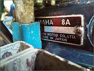

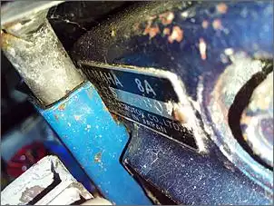

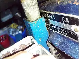

Hallo Leute,
ich wollte mal fragen ob jemand weiß wo man für diesen Motor eine Ersatzteilliste oder eine Bedienungsanleitung oder ähnliches bekommt. Außerdem habe ich noch eine Frage, und-zwar ist es normal dass sich der Propeller auch beim starten dreht obwohl der Motor im Neutralen Gang ist?
Nein, das ist nicht normal! Die Schraube darf sich erst drehen, wenn der Gang drin ist. Da stimmt etwas mit der Schaltung nicht!

Baujahr ist wohl vor 1980. Da wird es mit Ersatzteilen schon schwerer.
Das ist nicht ganz richtig, die schraube dreht sich leicht auch wenn kein Gang drinnen ist. Die müsste man aber festhalten können. Kommt durch die Bewegung des Öls.
Aber bitte nur mit einen Stock oder so testen...
Gruß Lasse
Alt 09.08.2017, 21:40
Beiträge: 32.423
bei Yamaha fangen die EX. Zeichnungen erst ab 1985 an Model 8C ist evtl. ein Versuch Wert http://parts.yamaha-motor.de/ypec_b2c/
bei anderen sieht das ähnlich aus
http://www.boats.net/parts/search/Ya...984/parts.html
bei Mariner könnte es was werden
http://www.boats.net/parts/search/Me.../8A/parts.html
http://boatinfo.no/lib/library.html
