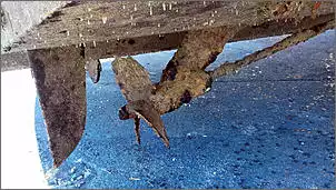

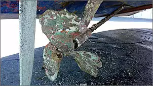

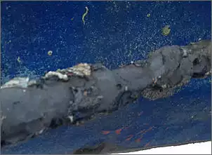

...also den Verschleiss von Kolben und Zylindern würde ich nun mal nicht ganz so eng sehen.
ob nun 10 oder 100.000 Km an den Wänden und Kolben gerieben haben ist,
je nach (upps hier sind wir bei Thema ) ziemlich Ladde;
hier im Mittelmeer sind über 90% mit ca 10-30 Betriebsstunden pro jahr unterwegs.
Die ollen Knalltakter gibt es hier kaum noch, da leben noch einige 30 Jahre alte Exemplare immer noch, meisst eben total Ölverschmiert...
Habe grad einen Johnson/Suzuki 115 von 2004 anner Backe:
(...mit "nur" 120 Betr.Std.)
Zwei Auslassventile nach 3 Jahren Stillstant so vergammelt, dass der Motor zwar gut anspringt (ansprang ) aber nach ca 20-30 Sekunden soviel unverbranntes Gemisch im Aupuff ansammelt, dass der Bypassschlauch vom Thermostat seine Schelle über 20m weiter ins Hafenbecken geworfen hat;
was ich sagen will ist, das Verschleiss eine absolut untergeordnete Rolle spielt.
Grade bei soviel Salz in der Umgebung wie am Mittelmeer vergammeln Dinge, die man sich so eigentlich gar nicht vorstellen kann/will.
...man, hätte ich in der Schule nur etwas besser aufgepasst;
galvanische Korrosion
sogenannte "Spaltkorrosion" etwas unterhalb der Oberfläche,
nun ja nach 5 Jahren ohne Wartung und Anoden
eigentlich den Umständen entsprechend noch ganz gut erhalten:
45er Welle einer 40 Fuss Prinzess
vor ,
Hits:	156
Größe:	134,1 KB
und nach dem Dampfstrahlern
Hits:	157
Größe:	101,4 KB
Hits:	144
Größe:	62,7 KB

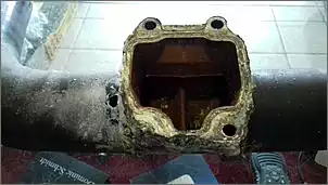

Und auch noch mal eines zur Verbindung von Gusseisen Krümmerknieresten in Alu/Magnesium Auspuffgeweihen
Hits:	160
Größe:	59,7 KB
Also: ScheiXX auf Verschleiss, Wartungszustand halte ich persönlich für viel wichtiger;
lieber 30 Jahre mit Pflege als nur 3 ohne...
Gruss Konny
