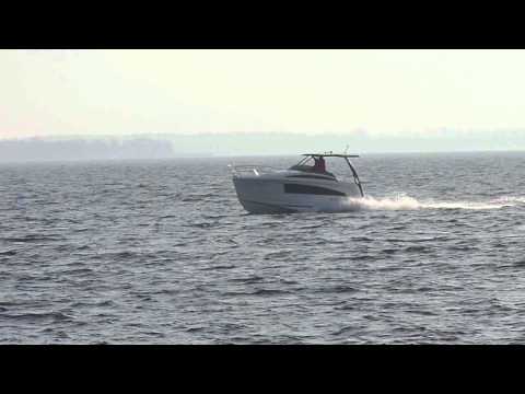

Nun... Also mal rein nach der Rumpfform zu urteilen, kommt es mir eher als Marketing-Gag vor, dieses Boot als Halbgleiter zu bezeichnen. Der Heckspiegel bzw. die Abrisskante ist weit eingetaucht, die Längsrisse verlaufen über 2/3 parallel zur Wasserlinie - das sind nicht gerade Merkmale, wie man sie von einem typischen Halbgleiter erwartet.
Die Kimmkante ist zum Spiegel hin weit nach unten gezogen, sodass sich achtern eine relativ flache Aufkimmung bei gleichzeitig guter Trimmung ergibt. Dadurch kann das Boot auch mit kleineren Motoren wirtschaftlich und flott betrieben werden. Ich bin mir aber sicher, wenn man da einen 120 PS Motor d'ranhängt, dann fliegt das Ding richtig ab.
Dass es die Veranlagung dazu hat, dokumentiert ja auch dieses Video ganz gut:
https://www.youtube.com/watch?v=Xu2RkkDjHHs
Ich fürchte, insgesamt wird es sich im Fahrverhalten deshalb auch bei ungünstiger See nur wenig vom Verhalten eines Gleiters unterscheiden.
