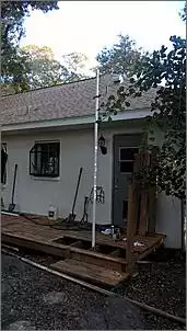

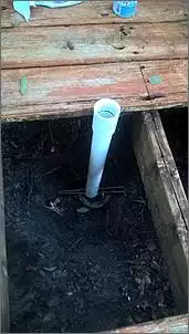

Was auch immer Du reinsteckst, achte darauf, dass das Ding nicht in den Schacht abrauscht. Hatte panische Angst davor und das 3-teilige Ansaugrohr (insgesamt ca. 10 m) beim verkleben im Schacht mit jeweils 2 solcher Klemmen gesichert:

Mit sonnigen Grüßen,
Clemens
