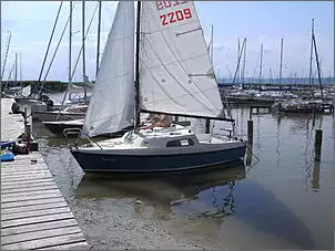

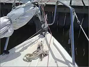

Edit: Hier mein Rollfock: Klicken Sie auf die Grafik für eine größere Ansicht
Hits:	175
Größe:	91,3 KB
ID:	754271 Klicken Sie auf die Grafik für eine größere Ansicht
Hits:	119
Größe:	86,7 KB
Geändert von wolf b. (31.05.2017 um 22:25 Uhr)
