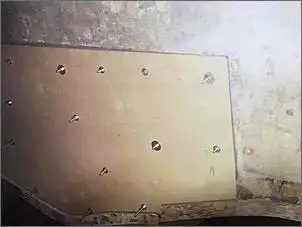

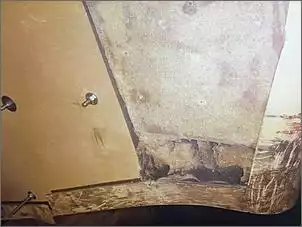

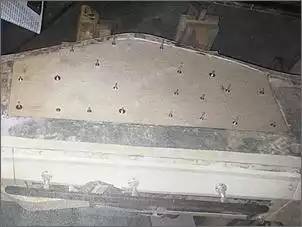

Hallo Männers,
ich bin neu hier, deshalb bitte nicht gleich böse zubomben mit allem was ich vll frage oder evtl. regeltechnisch nicht weiß. Danke euch!!!
Ich hätte aber eine Frage bezüglich meines Bootes.
Habe mir (vll etwas vorschnell) vor 3 Wochen eine Glastron 214 gekauft.
Technik sollte soweit ok sein, lief auch.....
Heckspiegel wurde verstärkt und alles auch soweit gut durchgeführt.

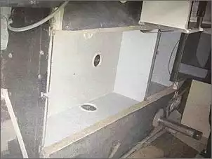

Jetzt, heute wollte ich mal alles Elektrische und umgebaute genau ansehen und zerlegte mal den mittleren Bereich, in dem sich ehemals der Wassertank befand...... Jetzt übrigens der 177Liter fassende Benzintank.
Schaute auch gleich mal in die beiden Rundluken im Boden.....bei einem stand 3cm hoch Wasser drin.... kurzum, stinksauer den Nasssauger geholt und gesaugt , keine 50ml....aber der mittlere Holm ist vollgesogen mit Feuchtigkeit.
Kein mir einer sagen was ich tun kann? bzw hat jemand für mich Bilder wie die Unterkonstruktion aufgebaut ist? würde nur ungern die komplett neu lackierte Kiste zertrennen (unter vom oberschiff)
Dank euch
Gruss Thomas

Hallo Thomas!
Was meinst du mit der Spiegel wurde verstärkt? War nass und wurde dann Blech drüber gemacht damit es noch einigermaßen hält?
Wenn der mittlere Stringer nass ist sollte er getauscht werden. Trennen musst du dafür nicht. Ich habe nur getrennt, weil die leisten hinter der Scheuerleiste gar waren.
Aber der Boden muss raus um den Stringer neu zu machen.
Dabei dann direkt gucken wie die restlichen Stringer aussehen und bei bedarf dann alle neu machen.
Den Spiegel würde ich mir dann auch genauer anschauen und Probebohrungen machen wenn er noch nicht neu kam.
Kannst dir bei stefan78h oder bei meinem Betrag mal anschauen wie das gemacht wird.

mach mal Bilder.... dann kann man mehr sagen.
Ansonsten hab ich das alles schon gemacht siehe meien Thread...
Nur so als Tip. Billig wird das nicht!
Zeit solltest du auch mehr als genug haben!
Und lust dazu....
Dieses jahr fährst du damit nicht mehr.... (außer du hast mehr Zeit als ich...)

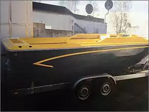

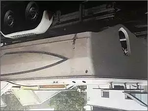

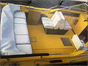

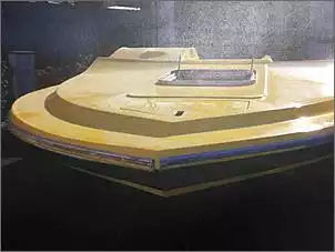

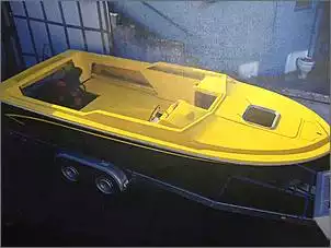

Hier mal noch ein paar Bilder vom Vorbesitzer
Erfahrung ist die Summe aller gemachten Fehler

Als wichtigste Frage währe mal zu klären wo denn das Wasser her gekommen ist
Wenn du sagt das du nur 50 ml rays geofence hast Amber days holz trieft dann wird es wohl schon länger drinnen gestandne haben den sooooo schnell zieht sich auch Holz nicht voll
Neben der Ursachen suche währe es bei der Beschreibung Dana ich ein Gewährleistungs Thema wenn wer ein restauriertes oder saniertes boot verkauft sollte man davon ausgehen das dies auch keine vergammelten stellen mehr an so wichtigen Teilen wie Spiegel oder steiniger spanten usw hat.
Für die Vorstellung wie de Krähen von innen aussieht kann dir nur emphelen guck dir die anderen Sanierung Threads an vorgerüst her sind die Glastrons immer ähnlich aufgebaut
Es gibt längs und quer verlaufende holzelemente die mit Harz in den Rumpf einlaminiert wurden.
Oben drüber ist die Bodenplatte.
Aber ich würde zugestellt die Ursache suchen und den Verkäufer kontaktieren ehe ich da Anfänge eine Baustelle auf zu machen
das Forum ist voll von Menschen die schnell anfangen und schnell aufgehört haben bzw dann doch weiter machten aber sich total verschätzt haben.
Also mehrfach denken dann handeln
