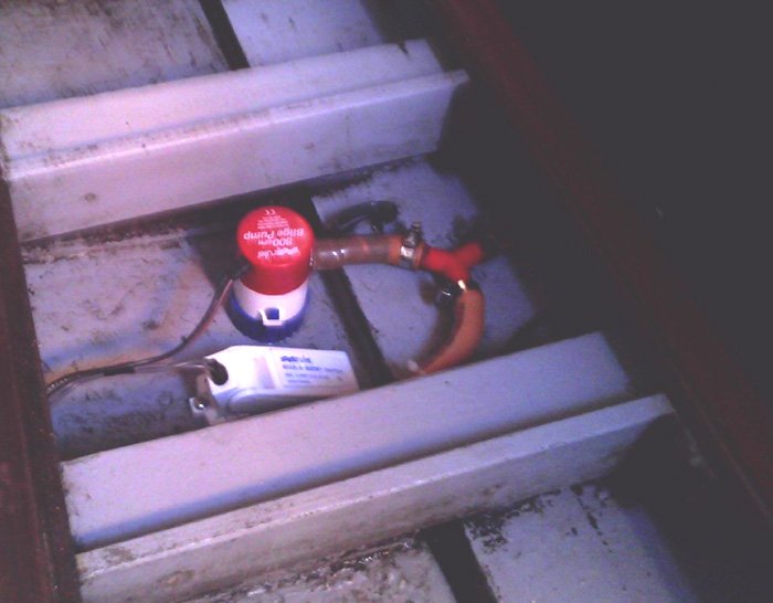

In den sogenannten Lenzbrunnen (einer Vertiefung im Boden) baut man die Lenzpumpe ein, da bauartbedingt ein paar mm Wasser stehenbleiben.
Hier ein Bild, wo eine Bilgenpumpe in einem Lenzbrunnen steht.
Gruss Andreas
