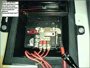

Hits:	121
Größe:	174,9 KB
Das ist der Fiat Ducato, die Batterie unter den Füßen des Fahrers, Pritsche/Bus/Leiterrahmen mit WomoAufbau sehen so aus. Das Dicke rote Kabel geht zum Anlasser. Da ist irgend eine Schmelzsicherung verbaut...
Matthias
Alt 11.02.2018, 21:04
silverblack silverblack ist offline
Registriert seit: 18.10.2012
Beiträge: 154
129 Danke in 88 Beiträgen

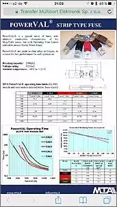

Als Anhaltspunkt zur Dimension - der Ducato hat den Anlasser mit CAL 5 abgesichert... hab ich noch nie gehört aber hier ist das Datenblatt:
