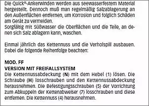

Also ich finde in der Anleitung einer Quick Genius folgende Zeilen:
Hits:	100
Größe:	41,7 KB
http://www.quicknauticalequipment.co...0Rev%2000A.pdf
S.40 folgende
wenn es so eine Winde ist dann auf der nuss nachsehen
