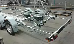

Moin moin,
ich hab mal ne Anfängerfrage für einen 6m Brenderup Trailer.
Da ich bis jetzt nur motorisiert mit Schlauchbooten unterwegs war, die ich nicht geslippt habe, brauche ich jetzt mal einen Rat.
Der Trailer hat die üblichen Kielrollen und Seitenstützen mit Rollen, alles einstellbar.
Allerdings hat er auch zwei voll verstellbare seitliche Wippen auf dem gleichen beweglichen Träger mit der hinteren Kielrollenwippe.
Ich bekomme das Boot in ca. 2 Wochen und wollte den Trailer schon mal grob voreinstellen.
Jetzt frag ich mich wie man zukünftig die Wippen einstellt..?
Tragen die seitlichen Wippen später Last, oder stützen sie wie die vorderen Stützen nur seitlich ab? (so vermute ich das)
Ich vermute dass die Wippen so weit wie möglich nach außen und nach hinten montiert werden und dass ich dann das Bootsgewicht nur auf alle Kielrollen verteile.
Danach muss ich natürlich noch die Last auf der Deichsel prüfen und evtl. das Boot oder sogar die Achse verschieben.
Bin ich auf dem richtigen Weg oder muss ich mit den Wippen usw. noch was beachten?
PS: auf den Bildern ist die hintere Wippe noch zu weit vorn und muss nach hinten versetzt werden.

Die seitlichen Stützrollen würde ich an die Längs-Streben des Trailers setzen, ungefähr wie auf dem Foto. Die Höhe stellst Du dann nachher so ein, dass sie stützen aber nicht tragen. Die Last muss auf den Kielrollen liegen. Ich musste außerdem den Windenstand nach vorne schieben, damit das Boot vernünftig auf dem Trailer liegt. Der Spiegel sollte nicht allzu weit über die letzte Kielrolle hinaus stehen. Bei Brenderup ist außerdem die Achse ab Werk meisten sehr weit hinten. Ich musste sie fast einen halben Meter nach vorne versetzen, damit die Stützlast stimmt. Da ging nur mit Kürzen der Bremsstange. Die Feineinstellung kannst Du eh erst machen, wenn das Boot drauf liegt.

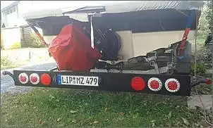

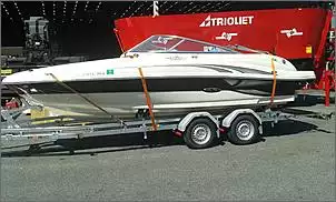

als ich mein Boot von Bremerhaven abgeholt habe hab ich es mit dem meisten Gewicht auf die Achsen gesetzt und den windenstand und die rollen eingestellt. Zuhause dann die stutzlast eingestellt. Dazu mußten die Achsen nach vorne und die bremsstange kürzen. Den letzten Balken so eingestellt das der Spiegel da drauf ist.

Danke für die vielen Tipps.
Ich werde die Achse erstmal 20-30 cm nach vorn schieben und wenn das noch nicht reichen sollte, das Boot für den ersten Transport nach hinten verlagern und den Windenstand anpassen.
Auf die Art müsste ich für alles genug Spielraum haben.
Die Stützlast kann ich ja vor Ort messen.
Das Boot ist ein offenes Konsolen-Sportboot mit 50PS Mercury und vorn nicht allzu schwer.
So müsste ich das Teil erstmal sicher nach Hause bekommen und kann die Feinabstimmung dann da machen.
Der Tipp mit der Konsole für die letzte Kielrolle ist auch super.
