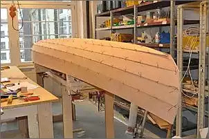

Ich habe mir vorhin etwas (Frei)Zeit genommen und die Helling aufgebaut. Mit möglichen Fehlern dabei bin zum Glück bereits vertraut, also die drei Mallen im richtigen Abstand zueinander, rechtwinklig nach allen Himmelsrichtungen und parallel zu montieren. Zum Glück gibt es zum Kontrollieren die Diagonalen.
Paßt alles, kleinste Abweichungen im unteren mm- Bereich.
Dann habe ich die beiden Bodenplanken verbunden und draufgelegt. Bei diesem Bausatrz sind zur großen Erleichterung die Löcher bereits paßgenau vorgebohrt. Die Innenseiten der Spitzen werden noch etwas nachgeschrägt, um die mechanische Spannung abzubauen.
Zum Beplanken verwende ich die beiden 1 m- Böcke, dann muß ich mich bei den letzten Planken nicht so bücken. Zum Laminieren werde ich die aber wahrscheinlich durch die 80 cm- Böcke ersetzen.

Na das geht ja los! Du solltest die äußeren Mallen oben genau mittig markieren und evtl. vor dem Verkleben im Spalt einen Stift einschlagen, damit das Gebilde in der Flucht bleibt. Die Ausrichterei nützt Dir nichts, wenn sich das Teil verschiebt. Das geht schneller als man denkt und wenn schon Harz dran ist, gibt es eine riesen Sauerei. Der Platz rechts und links ist verdammt knapp. Man tut gut daran, mit dem Klebeharz gut aufzupassen. Jeder Klecks wo er nicht hingehört, bedeutet Schleifarbeit, jeder dabei vergessene eine Fehlerquelle. Wenn Du dort schleifst, wirdt Du jede Menge Abdeckfolie brauchen.
Apropos Folie: Die Mallen sollten Harzresistent gemacht werden an den Kanten, damit sie nicht im Eifer des Gefechts am Rumpf ankleben. Das geht ganz gut mit Frischhaltefolie und Klebeband.
Gerhard

Danke für den Stift-Tip! Das werde ich auf jeden Fall machen. Die Mallen habe ich auf den Schmalseiten mit breitem Klebeband "versiegelt", werde aber zusätzlich noch Frischhaltefolie drumrödeln. Die beiden Tische links brauche ich im Augenblick nur für die Ablage der Planken, wenn die angenäht sind, werde ich die Tische in den südöstlichen Teil des Raumes schieben und habe dann über 1 m Platz auf jeder Seite.
Beim Annähen der folgenden Planken will ich in der Mitte anfangen, werde aber zuvor die zueinander gehörigen Löcher markieren ( Effekt des schief zugeknöpften Oberhemds).

Zum Glück sind alle Bohrungen vorhanden, so daß ich "nur" die Drähte durchziehen und leicht verdrillen muß. Da die Puzzleverbindungen auf der mittleren Malle liegen und die Halbpuzzle der benachbarten Planken sich zu einem Gesamtpuzzle zusammenfügen, ist Findung der Mitte und korrekte Ausrichtung kein Problem.
Gut, daß ich so hohe Böcke verwende, mir graust es bereits vor der Montage der letzten Planken ( dann muß ich mich hinhocken, den Kopf unter den Rumpf stecken und die Drähte durchfriemeln ).
Den - noch - fehlenden Platz an den Seiten gleiche ich durch seitliches Verschieben der Böcke mit Helling aus; lästig, aber praktisch.
Sehe ich das richtig, daß die Planken - das. was ich jetzt noch nicht gemacht habe - an Bug und Heck unter behutsamem Krafteinsatz zusammengebogen und in Form gedrückt werden müssen?
Ja, und weil das je nach der konkreten Holzart und -geometrie unter Umständen nicht besonders leicht geht, solltest du vielleicht schon damit anfangen, weil Zeit ggf. ein wichtiger Faktor ist (s. u.).
(Ich trage hier nur angelesenes Wissen vor, das stammt allerdings aus vielen Beiträgen und von geübten Bootsbauern.)
Es kann sein, du kannst die Teile einfach vorsichtig zusammenziehen. Es kann aber auch sein, dass sich das Holz sehr gegen diese Verformung sperrt. Der Einsatz von zu großer Kraft kann zum Bruch führen. Da ein Einsatz von Feuchtigkeit (manche machen das) eventuell wegen der späteren Verklebung mit Epoxi problematisch ist, besteht das bewährte Rezept darin, die Teile in Schritten zusammenzuziehen. Stets nur soweit, dass nichts brechen kann. Am nächsten Tag geht es wieder ein Stück weiter, weil das Holz unter Kriechverformung Spannung abbaut.
Sowas kann dann auch mehrere Tage dauern und zur Geduldsprobe werden.
Gruß, Günter
Alt 05.04.2017, 21:10
zunke zunke ist offline
Registriert seit: 01.09.2013
Beiträge: 417
531 Danke in 233 Beiträgen
Bei den spitzen Bodenplanken muss man sehr aufpassen, das sie nicht brechen.
Wenn es gar nicht geht, offen lassen und ganz zum Schluß in die Forn ziehen.
Wenn die Beplankung komplett ist, kann man unten ein Querholz als Gegenlager für einen Spanndraht nehmen. Das Problem ist eigentlich mehr die Unhandlichkeit, als die Spannung.
Bei meinen 6mm Bodenplanken war das auch ein elendes Gewürge. Ich habe von unten zwei Schlaufen durchgezogen und über Kreuz verspannt.
In dem Zustand habe ich unmittelbar nach dem kleben, von innen mittig die Hohlkehle angespachtelt
Gerhard
Geduld ist mein dritter Vorname... So geschehe es also!
Mit denen versuche ich es noch mal im Guten, also die Kanten noch weiter zuschrägen, "Eigentlich" passen sie doch schon ganz gut zusammen, bis auf die letzten paar Millimeter.
Nachtrag. Ich habe die inneren Schmalseiten der Bodenplanken im Bug- und Heckbereich auf den letzten 3 Handbreit mit dem Schnitzmesser noch stärker angeschrägt, sie passen jetzt erheblich besser.
2. Nachtrag: die am Montag bestellte Waage ist vorhin zugestellt worden; warte nur noch auf die Flaschen.
An dieser Stelle möchte ich mich zwischendurch für die rege Mitarbeit, die psychische Unterstützung und ( quasi tat-) kräftige Beihilfe ALLER hiesigen Forenmitglieder bedanken ( das mußte ich jetzt loswerden...).
Geändert von kreuzberger (06.04.2017 um 14:35 Uhr)

Jetzt endlich habe ich verstanden, warum im Englischen Boote und Schiffe weiblich sind: schaut euch doch nur diese wunderbaren Kurven an...
Habe mir wieder etwas Freizeit gegönnt und genäht; die letzten Planken sind befestigt, ich werde die Kupferdrähte aber erst am Sonntag in Ruhe dichtholen.
Auch mit den Nähten werde ich mir Zeit lassen.
Vorab aber wieder Bilder.Klicken Sie auf die Grafik für eine größere Ansicht

Standard Gespannt...
Sämtliche Nähungen sind verspannt ( mein Rücken inzwischen auch...). Ich bin ja so froh,daß unsere Vorfahren irgendwann die Fertigkeit des Drahtziehens erfunden und mechanisiert haben. Wenn ich mir vorstelle, Pflanzenwurzeln in heißem Wasser gefügig zu machen, mit einer Steinklinge zu halbieren und damit dann zu nähen...
Auf Gerhards Hinweis hin habe ich mir noch einige wichtige Details in den Videos angeschaut und mittels Hilfsbohrungen auch umgesetzt. Die spitzen Enden der Bodenplanken werden so mit einer Hilfszurrung in Form gehalten; und an Bug und Heck habe ich die 4-Loch-Methode angewandt, also zwei waagerechte und eine senkrechte Verbindungen mit einer Klappe geschlagen. Sozusagen.
Kürzlich habe ich eine Schmiegelehre geschenkt bekommen, mit der nicht nur Winkel, sondern komplexe Formen abgenommen und übertragen werden können. Damit werde ich eine Biegeform für zusätzliche Bug- und Stevenleisten herstellen. Die Leisten muß ich vermutlich in heißem Wasser oder mit Dampf biegbar machen?

Kritik!
Deine Vernähung an der Spitze ist falsch. Der Draht muss waagerecht durch die Löcher gehen und dann außenrum um die Bugkante. Das darf auf keinen Fall zu fest gezurrt werden. gerade mal so, das vorn die Fuge dicht ist. Die unterste Vernähung ist richtig. Grund:
Wenn die jetzige Variante nur etwas zu stramm ist, bekommst Du einen konkaven Bogen rein auf dem letzten Ende. Das führt unweigerlich zu einem späteren Durchschliff
der ersten Sperrholzlage. Da ist wirklich nicht viel dazu. Und ich glaube fast zu erkennen, das die Planken zw. Bohrung und Außenkante keinen Öffnungswinkel mehr haben.
Wenn an der Spitze die Planken nicht zueinander fluchten, kann man über den Fugen eine Leimklammer setzen.
Gerhard

Danke, wird geändert. Ziehe ich die Planken dann nur horizontal zusammen oder auch zusätzlich vertikal ( zwei Drähte durch 1 Loch )?
Nachtrag: ich habe jetzt NUR die horizontalen Verbindungen angebracht und - oh Wunder - es gibt eine wunderbare formschlüssige Passsung und Verbindung. Also nicht immer nur mit Kraft und Gewalt...
Nochmal konkret die Frage bzgl. des Biegens der zusätzlichen Stevenleisten: Mahagoni?, heißes Wasser oder Dampf?

Also ich habe sogar noch Zahnstocher dazwischen gelegt und die eine Weile nach dem Klebereintrag wieder entfernt, damit die Kanten wirklich vollflächig mit Kleber benetzt werden. Da ist soviel Spannung drauf, das die Linien kaum auseinander gehen werden. Wichtig ist halt nur, das die Senkrechte fluchtet.
Das erreicht man mit Leimklammern über der Fuge, direkt am Ende. Man könnte natürlich auch rechts und links ein Stäbchen durch die benachbarten Drahtschlaufen schieben.
Gerhard
