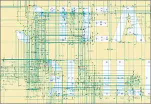

Versucht mal die Datei im Anhang. Ist die DWG gewandelt als DXF.
Beim Öffnen hab ich hier keine Probleme gehabt.
ohg_grill.zip
EDIT:
Wenn ihr Fehler habt dann sucht die im Bereich der Schrift oben an der Gehäusefront.

User 46996
Danke dafür, werde ich mal testen

Habs versucht, hat bei mir nicht funktioniert
