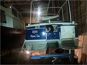

Standard So sieht das bisher aus

Also eher ein Fahrverdeck?
Gibts denn ein Bild vom Alten?

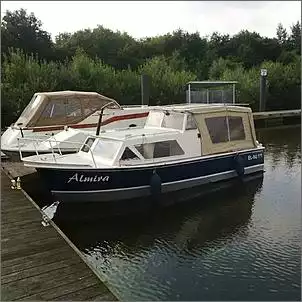

Hits:	200
Größe:	83,9 KB
So sieht das alte Verdeck aus
