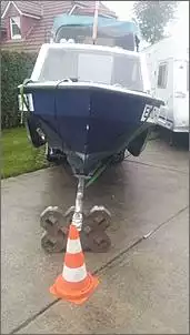

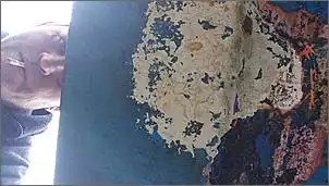

Ich möchte diese 2 Stellen reparieren.
Was ich alles brauche habe ich schon da.
Nur stelle ich mir die Frage welche Glasfasermatten?
Die Stellen sind im Unterwasserschiff auf den inneren Seiten der Aussenkiele.
Die Löcher sind etwa 5 cm groß.
Danke

so richtig kann man da nichts sehen, kannst Du die Schadenstelle mal ein bischen beschreiben, und wie der Schaden da entstanden ist? Und wie lange der sich schon abgezeichnet hat? Und wie lange der schon in Wasser ist? Und Wo ist die InnenAussenseite? Wie dick ist dort das Laminat? Und wie GROSS ist das Boot?

Die Stellen sind in den Ecken von den Aussenkielen. Ich konnte auf den ersten Blick nur die mangelhafte Reparatur erkennen.
Seit Oktober 2016 ist das aus dem Wasser. Erst dieses Jahr habe ich diese Stellen erdeckt. Wie das entstanden ist kann ich nicht sagen.
Der Vorbesitzer wusste angeblich von nix.

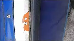

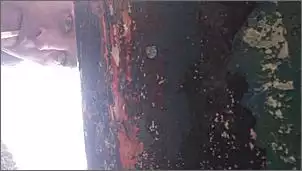

Hits:	124
Größe:	42,1 KB
ID:	742065Klicken Sie auf die Grafik für eine größere Ansicht
Hits:	125
Größe:	70,3 KB
Gesendet von meinem E6833 mit Tapatalk

Ok, es sieht aus, als wären da auch ein paar Risse ... das Laminat wird von innen feucht sein, aber auch das ist kein Problem. Den Schaden ausschleifen.
Wenn der Schaden, der meist erst richtig sichtbar wird , wenn das Gelcoat runter ist, ausgeschliffen ist, dann die Glasfasermatten zuschneiden eine, so gross wie der Schaden, dann immer kleiner werdend (in versetzten Aussenkontouren), so wie bei einem Stein, der ins Wasser fällt auch die Kreise um die Einschlagstelle kringelt. Beim Mattenzuschnitt das Gewebe um 90 Grad versetzen.
Der Kontourversatz hängt von der Schadenstiefe ab.
Dann mit Epoxy in umgekehrter Reihenfolge auflaminieren. Bei grossem Schaden nicht zu viele Lagen auf einmal. Dann Epoxy anziehen lassen und dann weiter drüberlaminieren.
Nun zu den Matten:
in Deinem Falle würde ich mit 400 Köper anfangen und zum Schluss noch zwei 90-100 Leinen drüberbügeln, um einen schönen Abschluss zu erhalten.
Gruß Carsten
