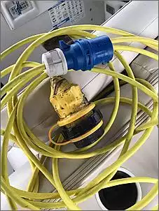

Hat sich erledigt. Habe gerade das Boot aufn Kopf gestellt und siehe Klicken Sie auf die Grafik für eine größere Ansicht
Hits:	468
Größe:	75,9 KB
mfG der Danny
Alt 21.02.2017, 09:39
billi billi ist offline
Beiträge: 42.123
37.948 Danke in 22.701 Beiträgen
Zitat von c-jay Beitrag anzeigen
Hat sich erledigt. Habe gerade das Boot aufn Kopf gestellt und siehe Anhang 739921da :
sieht für mich aber:
1. selbst gebaut aus
2. nicht als 2,5mm² ausgeführt (Vorschrift)
würde ich mal kontrollieren und ggf. das Kabel tauschen.
hi
Danke für deine Info .
werde schauen ob die 2.5 eingehalten wurden..
aber das sieht nicht nach selbstgebaut aus , sieht eigentlich genauso wie dein verlinktes aus , halt nur gelb statt blau ...
aber trotzdem danke..

wenn es 2,5mm² ist ist alles spitze. Dein Stecker weißt zwar gebrauchspuren auf aber das ist manchmal nicht anders möglich
ist dreckig
habe mal angeschlossen . funktioniert alles. nachher werde ich mal den Querschnitt überprüfen..
ist dreckig
Mfg
Und die Verpolung N-L
Rob

Hi.
Noch ein kleines Update.
Die Kabel haben 2,5mm² Querschnitt..
Also alles im Lot ..
Mfg und danke
