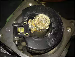

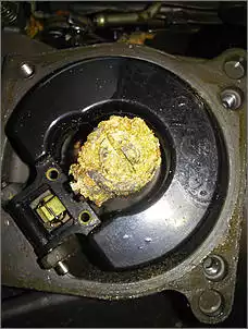

...ich möchte hier mal die Fragestellung abändern:
Wie entsorgt man Blumenkohl?
Sorry Ralf, im Prinzip gebe ich Dir ja Recht, 2T mit Ölverharzungen ist ja schon Kagge,
aber in Deutschland habt ihr E5, bei E10 ham alle geheult
in Spanien konnte ich nicht rausfinden, wieviel Ethanol wirklich dabei ist (~7-9 ?]
Jedenfalls stehen hier einige Motore rum...
das hier ist n Honda, ergo 4T:
damit zurück zum Blumenkohl
Hits:	196
Größe:	82,4 KB
ID:	739879Klicken Sie auf die Grafik für eine größere Ansicht
Hits:	240
Größe:	65,7 KB
Klar Ultraschll hilft schon etwas, aber die Lösung aller Probleme ist das auch nicht;
und wer's nicht hat, kommt auch ohne klar
Gruss Konny

das sieht wirklich übel aus,
da hilft wohl nur eine weiche Drahtbürste
mit Ultraschall bin ich deiner Meinung ist kein Allheilmittel,
bei Düsenproblemen greife ich eh immer zur Düsenahle da ist Ultraschall fast wirkungslos

Ich würde es mal mit Phosphorsäure versuchen (das Zeug aus der Cola).
Das wird im Restaurierungsbereich bei oxidierten Metallen gerne gebraucht, und der Blumenkohl sieht schon stark nach Oxid aus. Ich würde es erstmal mit 'ner starken Verdünnung versuchen, und dann ins Ultraschallgerät geben.
Wenn es nichts hilft, kann man immer noch stärker konzentrieren.
Beim Verdünnen dran denken: Erst das Wasser, dann sie Säure (sonst passiert das ungeheure).
Wird auch zum Entkalken von Kaffeevollautomaten verwendet, weil Phosphorsäure Metalle nicht so angreift.
Zum Thema Ultraschallgeräte:
Ich würde es nicht mit einem Plastik-Ding für 30/40 Euronen versuchen, für 150 gibt es aber schon brauchbare Geräte. Ich habe so eins, das nutze ich beruflich, aber auch schon für den Vergaser des ... Rasenmähers.
Dem hat Ultraschall und verdünnte Phosphorsäure bei einer verrosteten Ablassschraube (wieso war die eigentlich aus Vogelsitzbaumholz?) gut geholfen. Und die Düse dann nochmal mit der Ahle.
