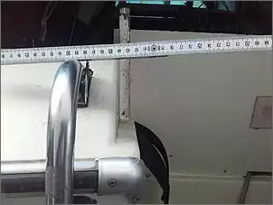

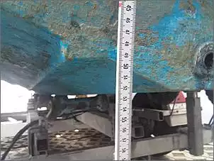

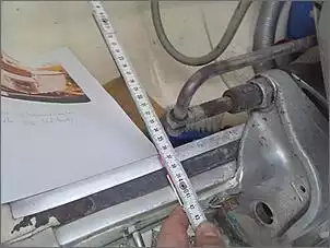

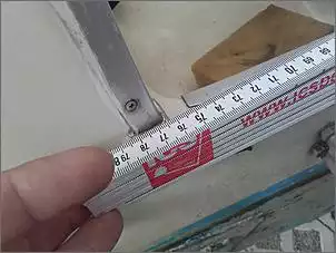

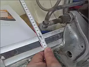

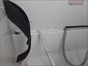

Alt 19.02.2017, 15:19
Benutzerbild von badmax
badmax badmax ist offline
Registriert seit: 29.10.2009
Ort: Werder/Havel OT Glindow
Beiträge: 1.531
6.505 Danke in 1.916 Beiträgen
meines wissens ist die Unterschale der Faro und der Vigo baugleich.
hier die Masse der Vigo.
(sorry, ist noch nix geputzt... )
