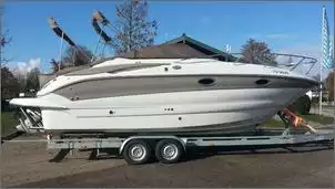

Boot
Hits:	601
Größe:	72,5 KB

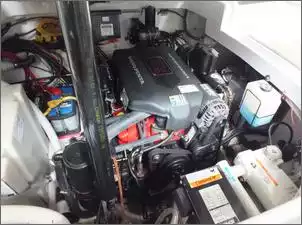

alter Benziner
Hits:	569
Größe:	80,8 KB
Ausgangssituation

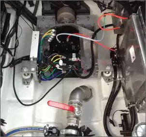

Hits:	666
Größe:	61,9 KB

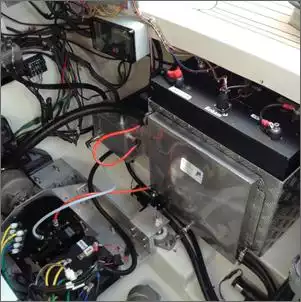

Name:	Emotor Batteriehälfte.jpg
Hits:	585
Größe:	66,3 KB

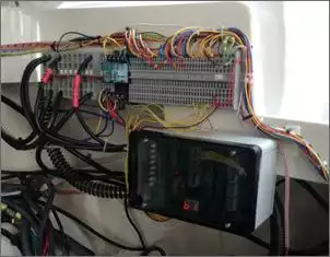

Hits:	565
Größe:	47,1 KB

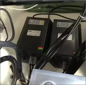

Hits:	546
Größe:	50,2 KB
Hits:	561
Größe:	82,3 KB

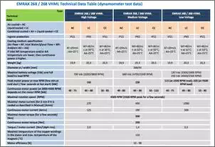

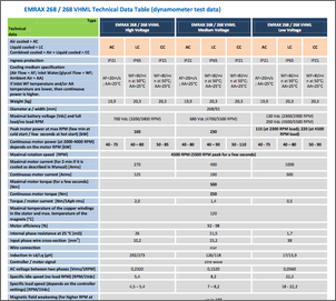

Es sind allerdings 2 gekoppelte Motoren
Kenndaten eines Motors
Name:	Bildschirmfoto 2017-02-11 um 13.18.53.png
Hits:	444
Größe:	145,3 KB
Alt 11.02.2017, 12:26
Flobinho Flobinho ist offline
Registriert seit: 18.11.2014
Ort: Chiemgau
Beiträge: 37
Boot: Crownline 250 Cr
174 Danke in 28 Beiträgen
Name:	Bildschirmfoto 2017-02-11 um 13.19.31.jpg
Hits:	326
Größe:	105,2 KB
