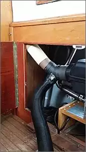

wie bereits erwähnt, war ich gestern wieder bei Berta und habe ein paar Tests durchgeführt.
Erst einmal vorweg, die Heizung scheint zu funktionieren.
Was habe ich gemacht:
Letzte Woche hatte ich den Schlauch am Auslass abgemacht. Dabei ist die Heizung auch mit dem Fehler 02 ausgestiegen. Die ausströmende Luft hat vermutlich einen Hitzestau erzeugt.
Lösung:
Diesmal habe ich am Ausgang den Y Verteiler, dann den Heizungschlauch (7m und 6 Ausströmer) und zusätzlich einen ca. 1m Schlauch angeschlossen.
Siehe da, die Heizung lief 2Std. mit voller Leistung. Danach musste ich die Heizung ausstellen, da es mir trotz T-Shirt zu warm war.
Frage:
Wie bereits gesagt sind ca. 7m Schlauch und 6 Ausstömer verbaut. Der Schlauch hat einen Durchmessser von 65mm und ich vermute das dies der Knackpunkt ist.
1.Welchen Schlauchdurchmesser habt ihr verbaut bzw. wäre eure Empfehlung?
2. Womit habt ihr den Auspuff und den Abgasschlauch (Metall) isoliert? Der mitgelieferte Schlauch reicht bei mir nicht.
Danke und Gruß aus Korschenbroich
Uwe
das wundert mich nicht, dass deine Heizung in Störung geht
laut Manual der Heizung hat sie einen Luftauslass von 100mm
mit einem 65er Schlauch ist es so, als wenn du mit einem strammen Gürtel um den Hals einen 100m Lauf machen sollst, sie wird ihre Wärme nicht los
installiere vom Luftauslass bis zum Y-Stück 100er Leitung und von dort wenigstens mit 75er Leitung
bei meiner Eberspächer D3 habe ich 90er Schlauch verbaut und keine Probleme
Lösung:
Frage:
Uwe
P.S : Während der Testphase habe ich mit der Elektrik angefangen. siehe Bild 2
Anhang 738084
zeig doch bitte mal ein Foto, auf dem man die ganze Heizung sieht!
Peter
Ja das hätte was.
Es macht so den Eindruck, als wenn die Fehlermeldung 02 und das Abschalten verhindert hätten, das dass Boot abbrennt.
Die 65mm sind fatal und falls das Auspuffrohr so liegt, wie es den Anschein macht..... oh oh.
Gruß Ralf

Ralf, der Einbau ist noch nicht final. Eher ein Funktionaufbau bzw Laborbetrieb.Das werde ich natürlich machen, wenn die Funktion geklärt ist. Dann wird natürlich der Auspuff, Kabel usw. richtig verlegt.
65mm Schlauch scheinen tatsächlich zu gering zu sein. Ich hoffe das ich mit 75mm auskomme. 90mm oder sogar 100mm.... wird schwierig wegen Platzmangel

Uwe, zumindest die ersten Meter bis zum Verteiler sollte der vorgeschriebener Schlauchdurchmesser verwendet werden.

das heißt die ersten 2m 100mm und danach die 5 m mit 65mm?

Jo, Uwe das sollte gehn, wichtig nur, das zwischen dem 100er und dem 65er Schlauch entweder einen 100er Ausgang oder zumindest noch ein Y-Verteiler sitzt, der dann ebenfalls nen zweiten 65er Schlauchabgang hat.

..... wichtig nur, das zwischen dem 100er und dem 65er Schlauch entweder einen 100er Ausgang oder zumindest noch ein Y-Verteiler sitzt, der dann ebenfalls nen zweiten 65er Schlauchabgang hat.
wenn er dort einen 100er Auslass einbaut, wird am Ende des 65er Schlauchs nicht mehr als ein laues Lüftchen rauskommen
wenn Y-Verteiler, dann auf 2 mal 75mm, kann man leicht mit etwas Mathe nachrechnen, sonst legt er sich wieder den "Gürtel um den Hals"
langsam stelle ich mir die Frage, warum andere Hersteller Schulungen ihrer Geräte und deren Luftführung anbieten
da müssen deren Mitarbeiter ja ganz schön b..d sein, dass sie solche Schulungen brauchen, wenn alles so einfach ist

1. Wahl wäre: Reduzierung 100 auf 90mm, 90mm Schlauch, Y-Verteiler 90 auf 2x 75mm, weiter mit 75mm Schlauch, Ausströmer 75 usw.
2. Wahl wäre: Reduzierung 100 auf 75mm, 75mm Schlauch, Y-Verteiler 75 auf 2x 60mm usw.
Der Schrank muß sehr gut belüftet werden, wenn die Heizung Luft >30 Grad ansaugt, sind Probleme wieder vorprogrammiert!
Viel Spaß bei der praktischen Umsetzung!
P.S. die Heizung verzeiht viele Fehler, aber leider doch nicht alle!
