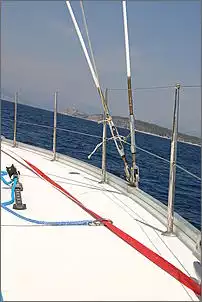

Na ja, wenn der Mann im Wasser ist, kann jedes MoBmeldesystem nur den MoB Punkt anzeigen. Cool finde ich die PLBs die mit nem AIS Sender ausgestattet sind und ein einfaches "Homeing" zum MoB gestatten. Da bei meinen Jungs öfters mal mit nem "Reinfall" zu rechnen ist und ich nicht jedesmal die SAR arlamiertn möchte gibts im Binnenbereich nen einfachen wasserdichten GPS TRacker an die Weste. Auf offenem Wasser jedoch bevorzuge ich folgendes Anti Mob System:
Hits:	74
Größe:	52,0 KB
Quelle: Wikipedia
Strecktau und Sorgeleine
Damit geht erst keiner über Bord, weil
wiederfinden ist das eine, wieder an Bord kriegen das andere.
