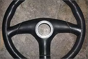

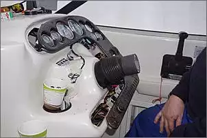

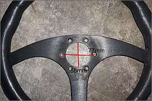

Hallo Sportsfreunde,
im Zuge des Neuaufbaus meines Cockpits soll ein neues Lenkrad her. Kann mir jemand sagen wo ich ein passendes neues Lenkrad herbekomme? Die Narbe mit Konus bekomme ich so einfach nicht ab und könnte auch drauf bleiben. Nur das reine neue Lenkrad wird gesucht.
Hits:	182
Größe:	110,6 KB
ID:	736252Klicken Sie auf die Grafik für eine größere Ansicht
Hits:	186
Größe:	89,4 KB
Hits:	205
Größe:	53,3 KB

Erstmal Danke an alle aber mir geht es in erster Linie darum das der Lochkreis von 77mm passt. Die Nabe will ich drauflassen und bei allen Lenkrädern die ich im Moment gefunden habe ist keine Angabe dabei. Nur immer wie der Gesamtdurchmesser des Lenkrades ist

MOMO/Nardi/Jamex/Victor hat einen 74 Lochkreis.
Raid hat 70 mm Lochkreis.

das passt dann bei allen nicht. Die Nabe muss definitiv runter.

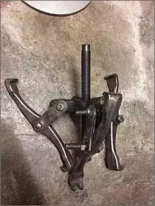

Ich hab mir einen Abzieher für die Nabe gebaut. Dieser wird stirnseitig mit den 6 Schrauben abgeschraubt und mittig mit einer Spindel gegen die Welle gedrückt.
Wenn es interessiert kann ich morgen mal ein Bild einstellen.

mit 3 Arm Abzieher kräftig vorspannen und mit einem Hammer ab und zu beherzt einen Schlag auf die Nabe geben, dann kommt die Nabe schon runter vom Kegel
da muß man halt etwas Geduld, haben wenn man nichts kaputt machen möchte

Ich denke hiermit bleibt keine Nabe sitzen. Das Teil hab ich mir heute von meinem Schlosser ausgeliehen. Ist ca. 25cm lang. Wochenende wird probiert.
