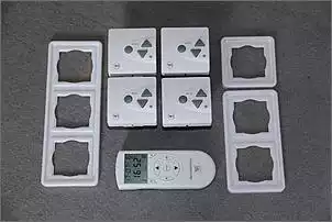

Kleiner Denkanstoss:
Zu den Motoren muss so oder so ein Kabel verlegt werden ( bzw. scheint bereits zu liegen). Wenn es schon immer elektrische Rollläden waren, dann wird es vieradriges Kabel sein (Schutzleiter, Nullleiter, Phase AUF, Phase ZU).
Wenn dem so ist, dann empfiehlt es sich in meinen Augen, den Funkempfänger (also Rollladensteuerung) NICHT in den Motor zu integrieren, sondern abgesetzt einzubauen.
Warum:
Ist der Funkempfänger im Motor, kann NUR darüber der Rollladen betätigt werden.
Ist der Funkempfänger abgesetzt, kann in aller Regel auch lokal und unabhängig vom Funk bedient werden. Ausserdem ist meistens sowieso eine Dose für den Rollladenschalter gesetzt, die sonst überflüssig wäre.
Und schlussendlich kann man die Komponenten getrennt tauschen.
Ich hatte bis vor einigen Monaten z.B. das hier (17. Juli 2016; steht noch im Display der FB):
Hits:	95
Größe:	69,7 KB
Das hat wirklich super funktioniert.
Habe jetzt auf Homematic umgebaut (auch abgesetztes Bedienteil) und die Motoren blieben unverändert.
Aber wie gesagt: nur als Denkanstoss.
