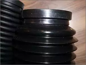

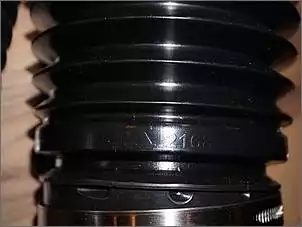

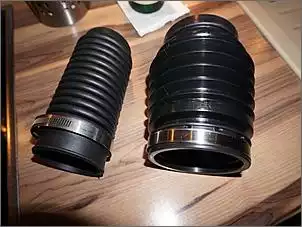

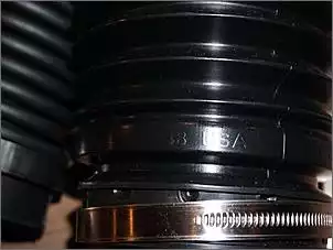

Ich hab bei Cyrus einen original Volvo Balgensatz für meinen DP-SM Antrieb bestellt. Unglaublich was der Satz bestehend aus 2 Teile original kostet. Heute kam das Teil an und ich muss gestehen das ich erschrak. Der Auspuffbalg ist aus reinem Gummi aber der Kardanbalg ist aus Kunststoff! Laut Volvo Anleitung soll das wohl besser sein und länger halten. Ich bin ganz ehrlich. Dem guten alten Gummibalg vertraue ich da mehr. Hat jemand Erfahrungen schon gesammelt mit dem neuen Volvo Balgensatz Design?

Das hält, habe davon schon ein paar verbaut.

Ob Salz oder Brackwasser ist egal. Die neuen Bälge werden nicht so schnell porös . Kontrollieren jedes Jahr. 5 Jahre sollten die schon halten ohne Gewalteinflüsse.

Bei mir am Balg war da keine Markierung, in der Anleitung steht auch nichts von einer Position der Markierung, mach mich jetzt nicht schwach--...
Müssen den die neuen Bälge in einer bestimmten Position eingebaut werden? Ich glaube nicht!

Naja so steht es ja im anderen Thread. Deswegen fragte ich ja was ich machen soll. Ich habe nur den gelben Punkt und nicht den blauen. Der blaube Punkt sollte ja in etwa 2 Uhr zeigen.

Ich kenne das so: Kennzeichnung logisch nachvollziehbar mit Top, Front, etc oder der Balg ist 100% symmetrisch.. und die Position der Schellen müsste in der Anleitung abgebildet sein. Auf jeden Fall so, dass der Verschluss unter keinen Umständen irgendwo scheuern kann.
Alt 02.02.2017, 09:02
XXXXXXX
Nicht der blaue Punkt muss auf 2 Uhr stehen, sondern der Schellenverschluß zum Motorblock zeigend soll auf 2 Uhr stehen.
Die andere Schelle auf 12 Uhr.
