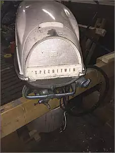

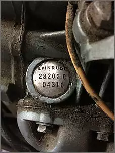

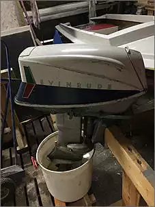

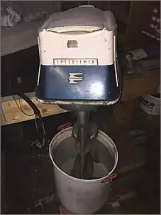

Alt 03.01.2017, 15:23
XFedermann XFedermann ist offline
Registriert seit: 25.12.2016
Beiträge: 9
Standard Bilder vom Motor
Hallo ihr Beiden,
anbei ein paar Bilder. Wäre super wenn Ihr oder ein anderer mir hier weiterhelfen könntet.
Gruß Frank

Alt 03.01.2017, 16:19
Registriert seit: 21.03.2009
Ort: Tampa, FL
Beiträge: 896
Boot: 12' Jon Boat
2.604 Danke in 977 Beiträgen
Teile findest Du z.B. hier: http://www.marineengine.com/parts/jo...28&model=28202

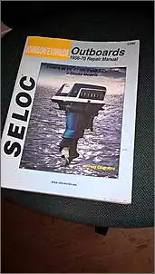

Wenn Du konkrete Fragen hast, kann ich gerne schauen, ob sie in diesem Buch beantwortet werden: Klicken Sie auf die Grafik für eine größere Ansicht
