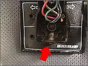

Standard Genaue Bilder vom Ganghebel
So Jungs,
ich habe das Rätsel nicht lösen können heute, da ich innen keine Mutter o.ä. fand. hab dann mal die Schalter abgenommen und nochmal ein Bild gemacht. Nun denke ich, da ich es leider erst JETZT gelesen hab, dass von unten aussen die Inbusschraube drin sitzen sollte?!
Siehe Bilder.
Gehe ich richtig der Annahme? Ist das dann so eine Art Madenschraube??

Denke mit dem Link von Torben ist alles klar. danke euch einstweilen.
Denke man sieht auf meinem Bild auch den "Gang" von unten zur Mitte wo die Schraube drin sitzt, oder?
Jepp, Madenschraube mit Inbus (zöllig )
Da unten!
Name:	IMG_2537 Kopie.jpg
Hits:	300
Größe:	28,2 KB
Gruss Konny
