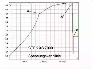

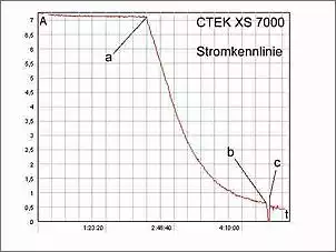

hier mal 2 meiner Diagramme bezüglich XS7000 (Sollspannung 14,4V)

Die Spannungen wurden direkt an den serienmässigen Stromzangen des Ladegerätes gemessen. Aufgrund des dünnen Kabels, des Steckkontaktes und der lediglich geräteinternen Spannungsmessung kommt es dann dazu, dass die Absorptionsphase bereits bei an der Batterie gemessenen 14,1V startet...die Absorptionsphase fand in dem Beispiel aus Sicht der Batterie eigentlich gar nicht statt, mit der Folge, dass diese Batterie am Ende der Absorptionsphase nicht wirklich voll geladen sein konnte.
Ich denke mal, dass Oberflächentemperaturen von bis zu 65 Grad nicht gerade den Eindruck erwecken, dass die Temperatur der Bauteile im Innern optimal für deren Lebensdauer sind.
Ein Defekt ist ebenfalls nicht auszuschließen und von daher würde ich solche Geräte bei vermutlich längerer Zeit in der Hauptladephase nicht gerade in direkter Nähe brennbaren Materials positionieren.
So bald die in der Erhaltungsphase sind, dürfte aber nichts passieren.
Ich mache gerade einen Test, wobei ein MXS 5 längere Zeit die Ladeerhaltung aufrecht erhalten soll. Da sehe ich eigentlich kein großes Risiko (und trotzdem steht der Lader auf einer Steinfliese...)
