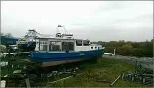

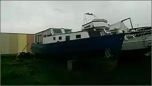

Oh toll, Danke für eure rasche Antwort! Schaut mal, so sieht das Boot im Moment aus. Also wäre oben der Hauptsteuerstand und innen ein Notsteuerstand eine mögliche Lösung?

Schönes Boot, aber wo sollte da ein Außensteuerstand hin? Dann müsstest Du ja oben aufs Dach bauen?

Ja genau, das wäre die Idee. Sorry das meinte ich mit Deck. So hatte es zumindest der Vorbesitzer geplant. Oben wird noch alles ausgebaut, mit Railing und vernünftiger Plattform zum sitzen. Und halt ein Steuerstand.

10 Tonnen? Ein Stahlschiff mit 12,5 x 3,5 m??
Kann ich nur ganz schwer glauben...
Mein Kutter hat ähnliche Maße - 12,25 x 3,80 und wiegt schon bald 10 Tonnen - der ist aber aus GfK.
Auch wenn ich nur überschlägig die Verdrängung rechne komme ich kaum klar - auf deinem Bild zwei
sieht man ja ganz gut, wie weit der Rumpf eintaucht, ich schätze das mal auf gut 60cm.
Nehme ich nun 12,5x3,5 komme ich auf eine Fläche von 43,75m², ziehe ich davon wegen der spitz
zulaufenden Form ein Drittel ab, verbleiben rund 29m², diese mit den 0,6m Rumpfeintauchtiefe multi-
pliziert ergeben rund 17t Verdrängung.
Klar ist das nur ganz grob und umrissartig - bei mir komme ich mit dieser Rechnung aber recht gut hin
(12,25 x 3,85, davon ein Drittel weg, ergibt rund 31m², diese tauchen rund 30cm ein) - voliá, rund 9t.
Das haut hin.

Na, nu ernsthaft: Sollte sich, was ich nicht glaube, der Aufbau negativ bemerkbar machen, dann ist das bei einem
Verdränger doch nun wirklich nicht das Problem.
Packe ich (einfach nur mal gesagt) 500kgs oben drauf und es wird dann wackelig, dann muss ich eben nahe der Bilge
ebenfalls Gewicht hinpacken - Matallblöcke oder Betonblöcke, schon passt der Schwerpunkt wieder.
Beim Gleiter freilich ein NoGo, beim Verdränger dann akzeptabel, wenn die Nutz- Freizeit- und Wohnwertsteigerung
dem zu erwartenden Mehrverbrauch wegen der Gewichtszunahme in einer passenden Relation gegenübersteht.
Und das wird so sein, denn der Verdrängerspritverbauch ist im Vergleich zum Gleiter ja fast schon vernachlässigbar...
Wir haben hier mit Nelli eine neue Dame im Forum, die bekennend keine Ahnung von Booten hat.
Ich erlaube mir, bei aller gewünschten Leichtigkeit auf mögliche Pitfalls hinzuweisen.
Nebenbei halte ich die 10 t auch für sehr optimistisch.
Beste Grüße, Alex

Würde sie ein komplett überdachtes Deck mit allem Pipapo einziehen wollen und das auch noch aus Stahl schweißen lassen,
dann wäre das eine andere Situation als ein eh schon vorhandenes Dach begehbar zu machen und etwas Firlefanz draufzu-
packen - gerade bei einem Stahlverdränger.
Ich habe mir die Form des Bootes nochmal angeguckt, ist stark aufgekimmt mit sehr langem und spitzem Bug. Das Drittel
abzuziehen wird bei dieser Form nicht reichen es werden wenigstens 40% oder gar noch etwas mehr sein, das zusammen
mit den "nur" 2,9 statt meiner falsch gelesenen 3,5 Metern Breite ergibt schon wieder ein ganz anderes Ergebnis:
((12,5m x 2,9m) x 0,6) x 0,6m = 13,05m³, damit 13t Verdrängung = Gewicht.
Je leichter und je schmaler das Boot, desto merkbarer natürlich Änderungen der Gewichtsverteilung in Bezug auf den
Schwerpunkt und die Stabilität - insofern sind deine Anmerkungen sicher berechtigt und nicht von der Hand zu weisen.
Bei einem 3,50m breiten und 20t schweren Pott ist eine ganz andere Ausgangsbasis vorhanden als bei einem 2,90m-13t-Eumel.
Dieses Vorhaben jedoch würde ich ohne mit der Wimper zu zucken auch bei diesen Eckdaten durchführen, stets mit der
Erwartung, dass sich nichts merkbar ändert und wenn doch, mit dem Wissen, ohne Probleme durch Gewichtseinlagerung
auf Kielebene dagegensteuern zu können.
Nelli, magst du vielleicht etwas zum Zeitrahmen und dem Budget sagen?
"Fernbedienung" hört sich so einfach und günstig an, ist aber tatsächlich etwas, was von der Stange auch 'ne Stange Geld
kostet und individuell gelöst Deine vermuteten Kenntnisse und Fähigkeiten vermutlich übersteigen dürfte - ohne Dir zu nahe
treten zu wollen
Was ist denn in dem Boot schon drin? Außer dem Motor?
Auf den Bildern sieht es recht tief gelagert aus, weswegen ich vermute, dass keine Wellenanlage installiert ist, ist diese
denn vorhanden? Und das passende Getriebe? Wie sieht es mit anderen Dingen aus, die für das Leben an Bord fast unab-
dingbar sind, beispielsweise Generator, Klimaanlage, Standheizung, Frisch- und Abwassersystem?
